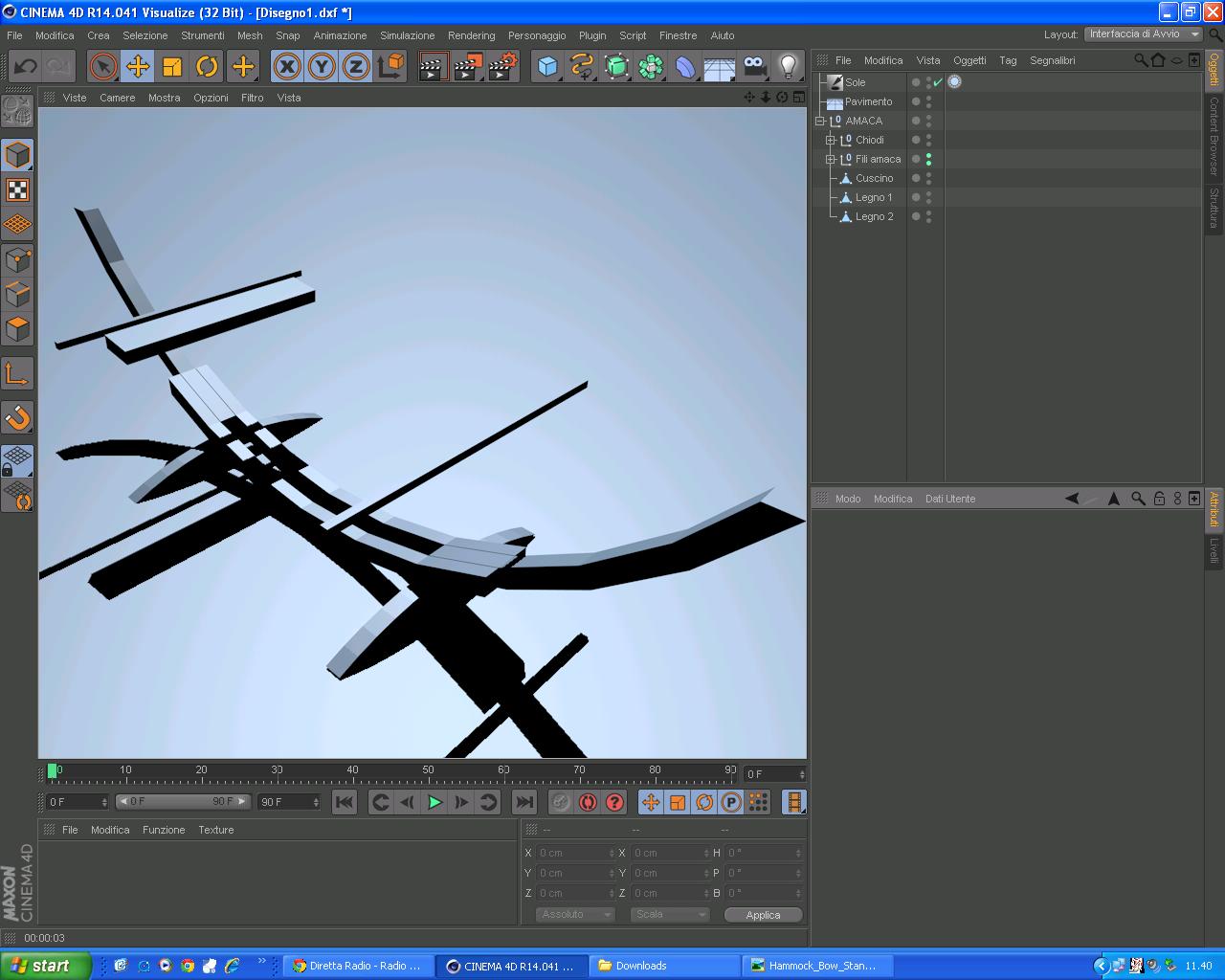

Ciao a tutti,

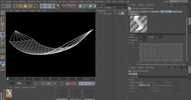

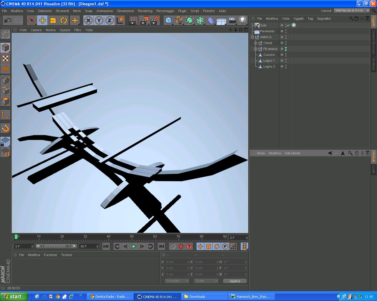

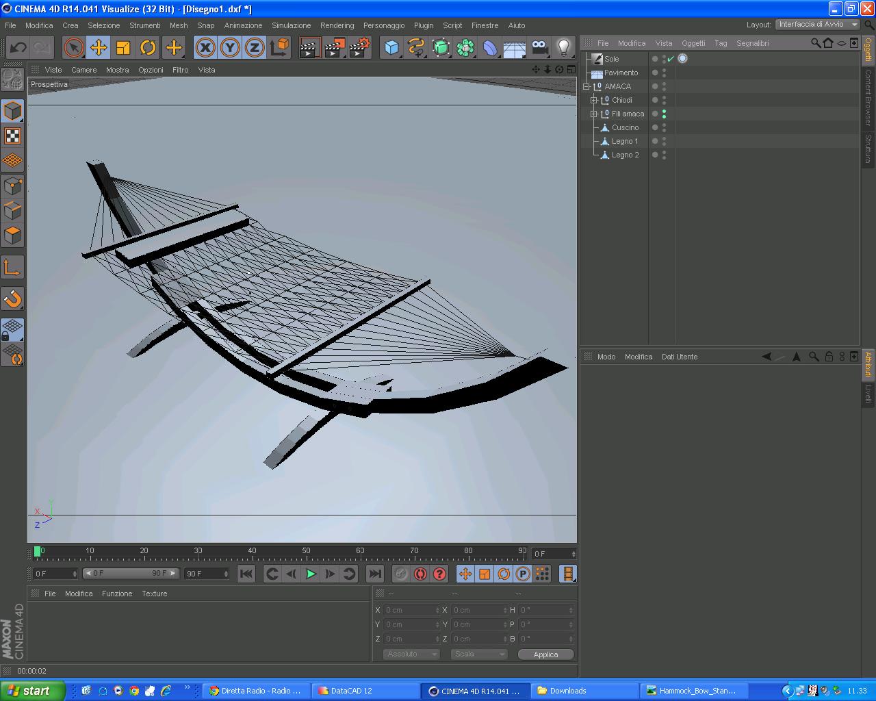

ho scaricato un blocco 3d di una amaca e quando ho aperto il file l'amaca nell' editor appare perfetta (immagine 1), mentre quando elaboro il rendering i fili dell'amaca non si vedono (immagine 2)?
Nel rendering i fili non si vedono.
A monitor i fili si vedono.

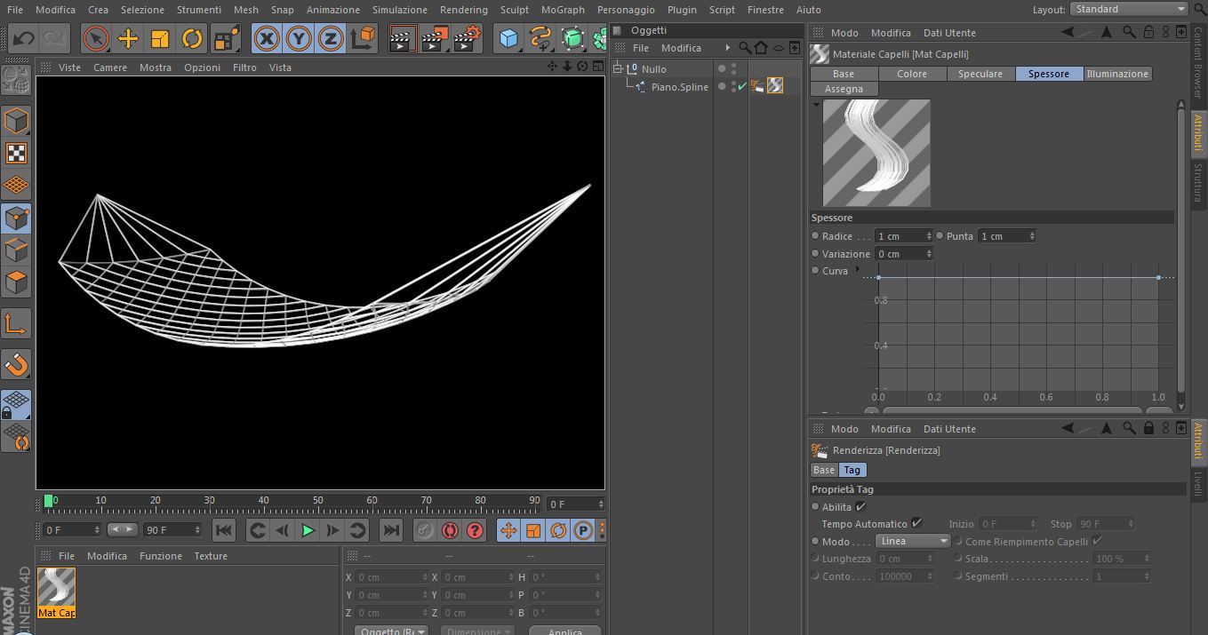

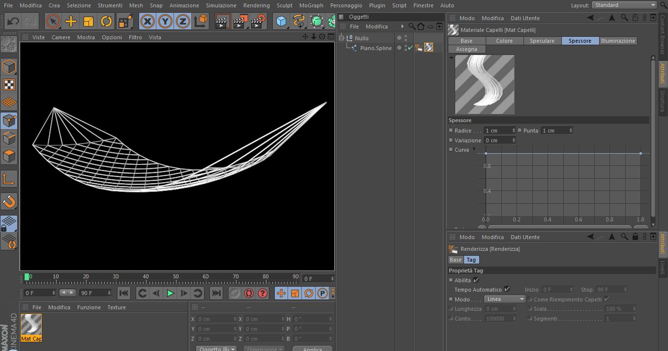

...sono spline...??
fai tasto destro sul padre,hair tag, renderizza tag..
vedi se li renderizza!!
se si, crea un materiale hair, decidi uno spessore e assegnalo al'oggetto
cinema è proprio un bel programma!! 8-) :)
..no!! ne devi dare uno per ogni spline, oppure fai una sola spline

Anzitutto togli i "pallini verdi" accanto a Fili amaca cliccandoci sopra con il atsto sinistro del mouse.............
Come faccio a sapere se sono spline??
:o :o :o

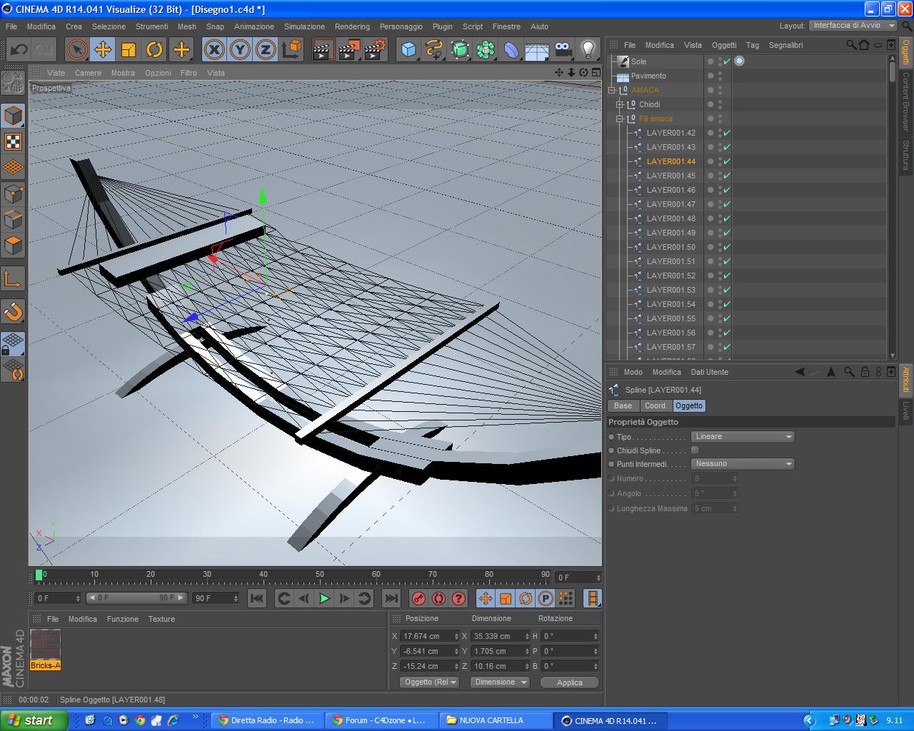

Capisco che tu sia alle prime armi, ma un pò di inventiva, proprio no? Espandi l'Oggetto Nullo chiamato Fili amaca e guarda cosa c'è dentro: se sono spline c'è scritto!
Poi basta che premi il tasto dx del mouse e scorri i vari menù e le loro voci finchè non trovi quello che ti è stato detto da Abe3D.
Però può anche essere che dentro all'Oggetto Nullo Fili amaca ci siano solo spline e le splines non vengono renderizzate perchè non hanno spessore, non hanno "consistenza". Se è così una una Sweep con una primitiva Cerchio e così i fili "appariranno". Sennò posta lo screen del contentuto dell'Oggetto Nullo Fili amaca...........
Adry
Messaggi: 50
Iscritto il: mar nov 13, 2012 6:18 pm
Re: Visualizzazione linee 3d
Messaggio da Adry »
Ciao grazie per aver risposto,
ho capito che sono spline, comunque ti allego un'immagine dello screen del contenuto Oggetto Nullo Fili amaca.
Questa volta un pò di inventiva c'è l'ho messa per capire cosa intendessi per usare una "Sweep con una primitiva Cerchio".
Però non ho capito ancora come fare!! :-((
Grazie ancora ciao.
62VAMPIRO
Messaggi: 3807
Messaggio da 62VAMPIRO »
Come presupponevo sono Splines, quindi non visibili nel rendering.........Ora selezionale tutte>>tasto dx>>Connect Object+Delete. Ora avrai una Spline unica. Attiva un Cerchio e una SweepNURBS. Come figlio della Sweep ci metti prima il cerchio e dopo la Spline ricavata in precedenza: fine. Chairo che il Cerchio và impostato con raggio adeguato da impostare nel flag Radius............

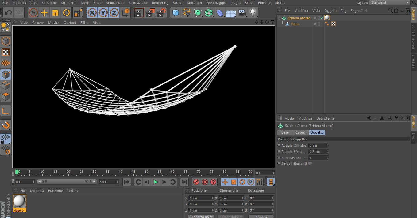

Per dirla tutta ci sono almeno tre sistemi per renderizzare un'amaca in maniera "automatica".
Il primo è quello suggeritoti da 69vampiro, che è anche il sistema più affidabile per un'eventuale texture particolare magari con dispaicement ( corda, nodi etc.).
Il secondo è quello suggerito da me (con il modulo hair), immediato, ma con limitazioni ( complicazioni, difficoltà ) per quello che riguarda le texture :

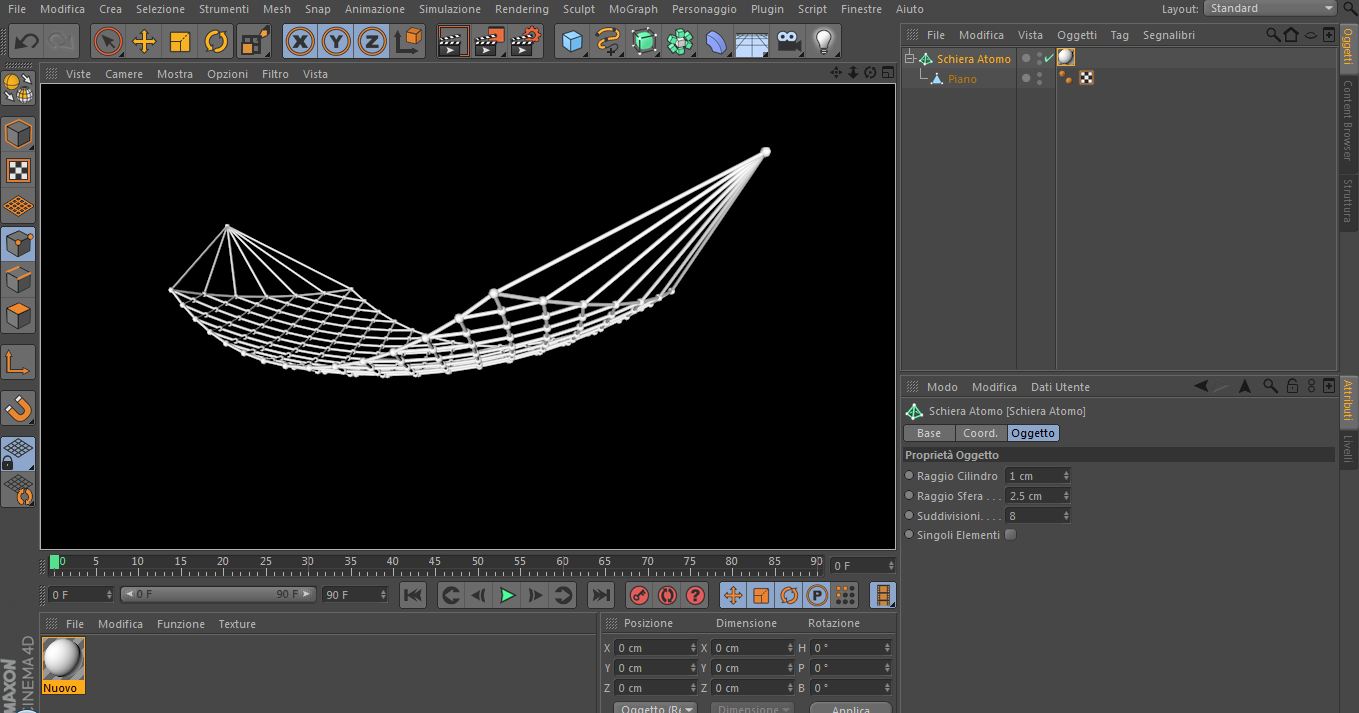

Il terzo ( non applicabile al tuo caso perchè funziona solo con le mesh ) è quello di utilizzare un oggetto schiera atomo...
