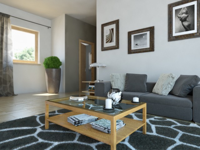

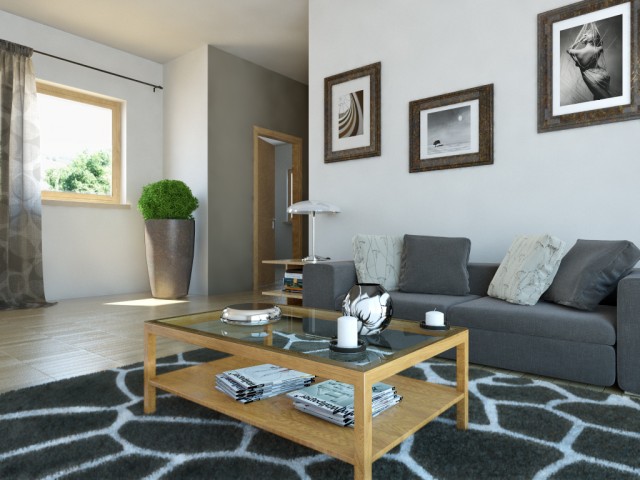

cosa hai fatto in post oltre la sfocatura con la depth mask?
depth fatta con vray?
c'è qualche macchia, credo di GI, o forse di sovrapposzione vicino alla porta in fondo

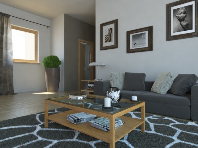

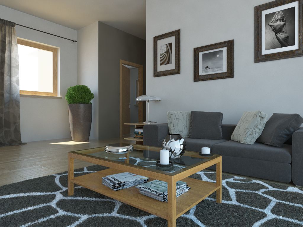

per me andrebbe bene anche l'immagine originale di v-raymaxrendering ha scritto:Ti allego il render iniziale così vedi . Ho usato la mappa di riflessione , una mappa di AO con il sistema che ho visto sul tuo sito (a proposito ci tengo a ringraziarti) e infine ho ritoccato un pochino il tappeto fatto con fast &fur. Si la depth è fatta con vray.
non ho capito una cippa di quello che dite
comunque molto bella
