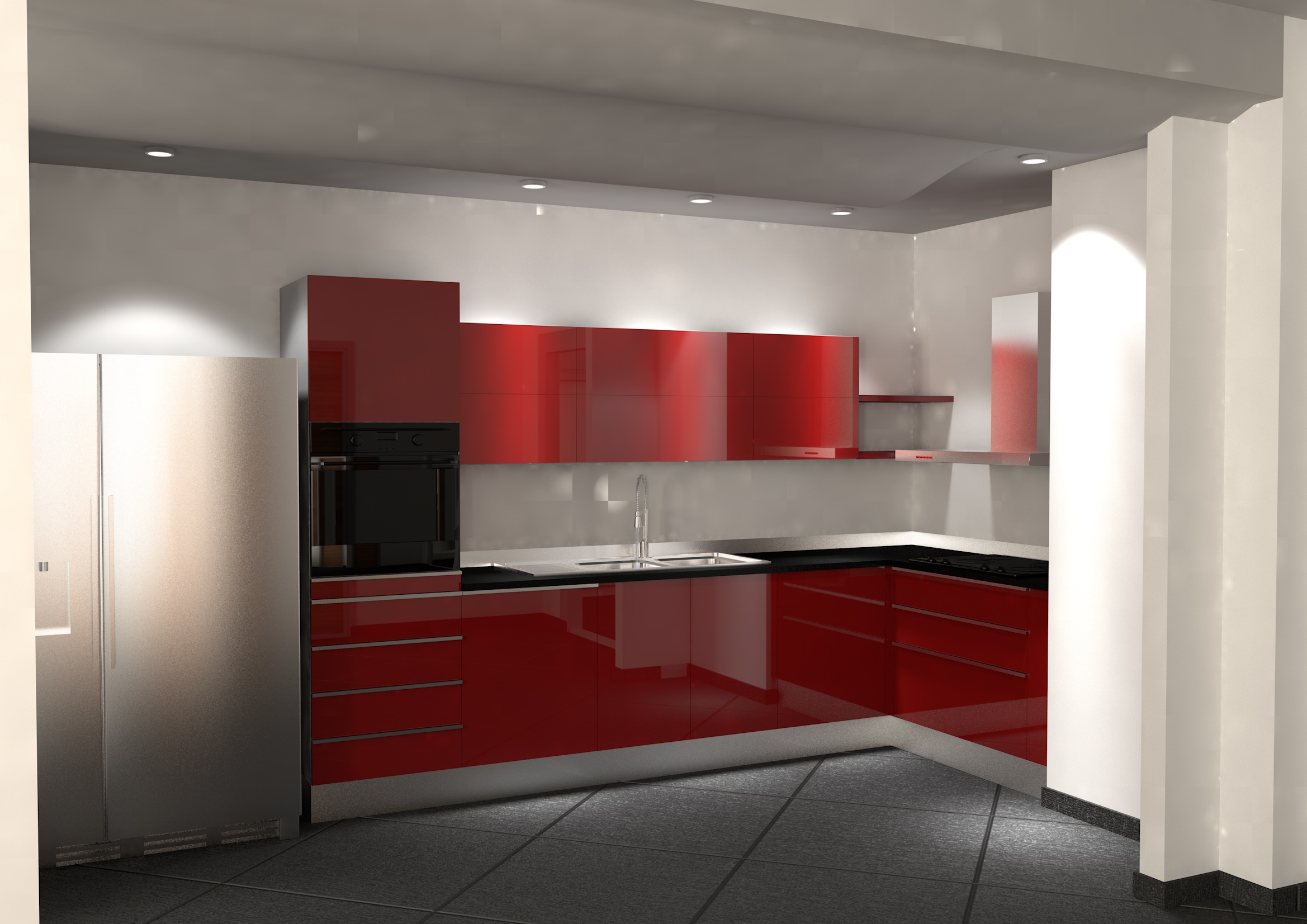

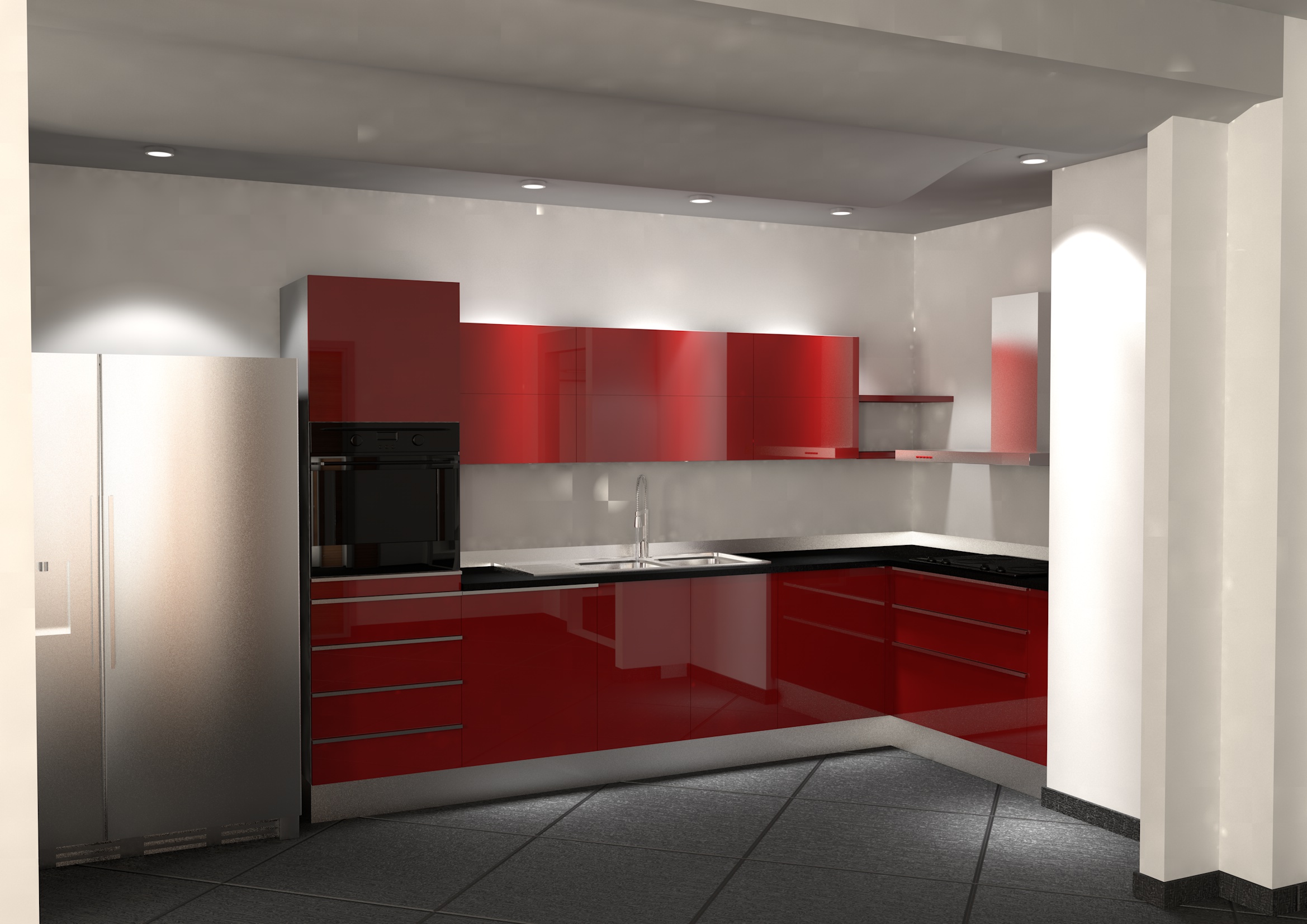

Ho cercato l'argomento in questione ma non riesco a risolvere. Ho seguito tutti i vari (o quasi) suggerimenti.
Chiedo scusa, in anticipo, ma avrei bisogno di aiuto. Inserisco un render per meglio capire il mio problema.
Come si può vedere ci sono parecchie macchie sulle pareti. Ho cercato di capire ma non riesco a trovare il problema.
Ho spento le luci ad una ad una. Ho spento i faretti (IES). Ho cancellato tutti i materiali. Ho inserito il cielo, ho tolto il cielo.
Ho controllato il materiale vetro.

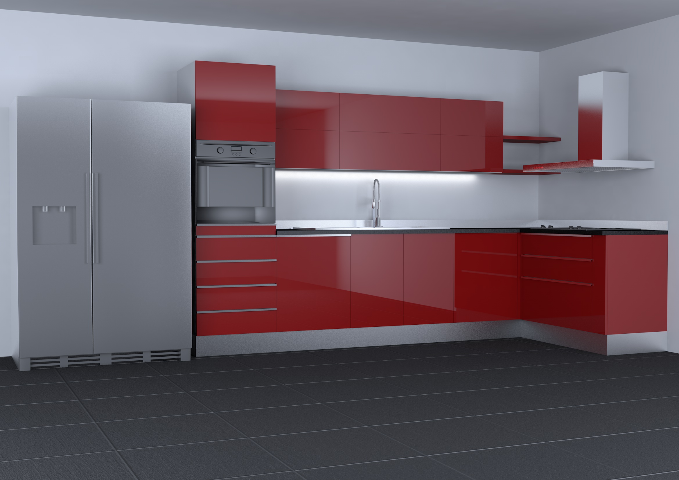

Ho inserito un'altra foto della cucina non inserita nell'appartamento e quindi con luci area di supporto. E' molto meglio.
I settaggi sono:
C4d r 15
IG 3 - basso - basso
FISICO adattabile - medio (Ombre max 4)
Spero nelle vostre.
Ciao...grazie.

Visto che elaboro i render utilizzando team render, è possibile che le macchie sono dovute a questo?
Ho continuato a fare prove e controprove ma niente di fatto.

poi, magari sbaglio essendo utilizzatore di vray, ma la GI del fisico non va attivata nella sezione "fisico"? intendo dire...perché usare l'effetto GI
Re: interno cucina. problemuccio
Luci area alle finestre? Metticele.
Ho inserito luci IES faretti sul controsoffitto.
Non capisco cosa vuoi dire per la GI?
GI Global Illumination
Chiedevo cosa intendesse con GI del fisico.
Tutte le luci sono settate con fisico e le camere lo stesso.
Forse ho trovato. Nelle bucature delle finestre ho gli infissi (sono neutri) adesso sto provando a rifare un render senza gli infissi.
