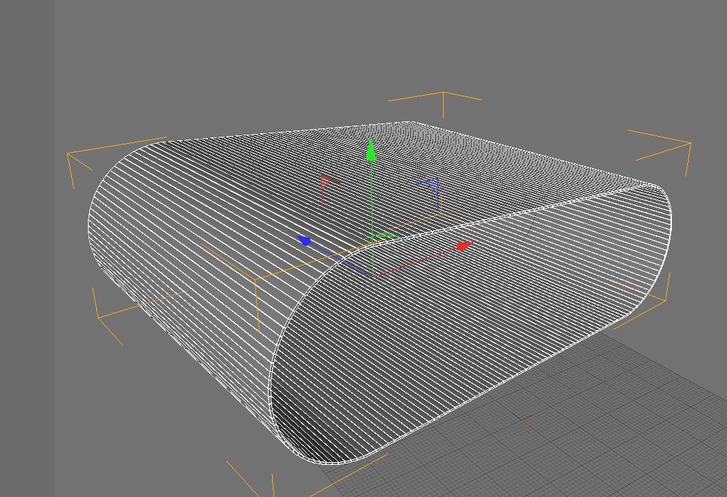

:-(( no mi sono spiegato male per perline intendo delle assi/doghe di legno come vedi nell'allegato
cappellaiomatto
Messaggi: 1580
Re: operatore clone mograph e materiali
Ops....scusa l'ignoranza ma non sapevo che si chiamavano perline le doghe :lol:
Accurato che la soluzione 2 non é fattibile resta sempre valida la 1
Fai qualche copia delle doghe e cambia su ognuna la mappatura variando la proiezione, offset etc etc
Butta 4 o 5 doghe dentro al cloner e metti nella proprietá clones il modo random
Se vedi che ancora il motivo non ti convince mettine ancora qualcheduna
