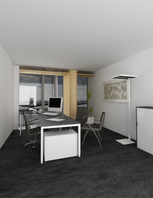

VIsta interna di un ufficio:
Il mio obiettivo è:
1. poter avere i riflessi degli oggetti nel vetro.
2. fare il fotomontaggio in Photoshop in quanto mi risulta più facile gestire l'immagine.
Mi sembra che con il multipass me la cavavo però non riesco più.
Altra cosa che mi ricordo è che dovevo mettere in un layer i riflessi e poi dargli una proprietà speciale al layer in Photoshop...
mah...
mi potete aiutare pf?
grazie

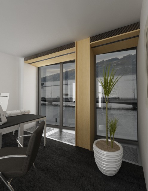

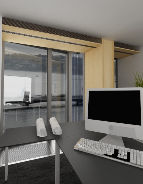

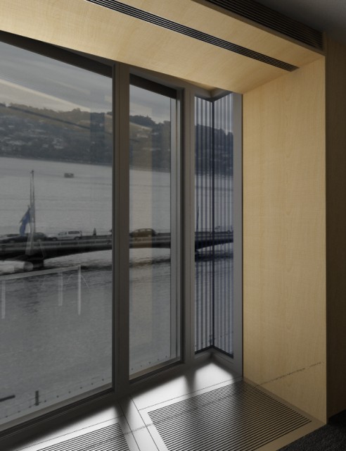

Re: riflessi vetro per fotomontaggio
ho visto che ci sono alcuni dettagli che devo mettere a posto.
Ho però un altro problema che è quello del riflesso sul vetro della luce di appoggio in fondo alla stanza.
Non riesco a non farla riflettere sul vetro, ho messo il vraycompositing e disattivato tutto ma non funziona ancora.
Avete qualche cosiglio pf?
grazie mille
Certo che, se questo è il problema, si risolveva molto facilmente facendo una qualche prova.
Per quanto riguarda il resto della scena, tralasciando modellazzione e materiali, secondo me l'illuminazione non funziona. Io eviterei quella grande luce area di supporto alle spalle della telecamera facendo entrare la luce solo dalle porte finestre. In caso la zona camera fosse troppo buia per i tuoi gusti accenderei piuttosto una luce artificiale.
Anche lo sfondo esterno deve essere assolutamente rivisto perché troppo sottoesposto, deve essere maggiormente sovraesposto e quindi meno definito.
