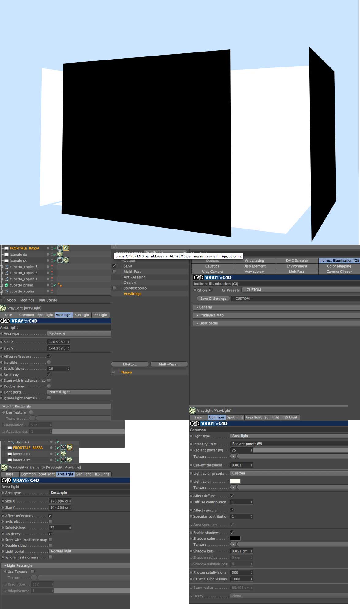

Buongiorno a tutti,
ecco il risultato di un non rendering con Vray su un lavoro già postato
In alto, nell'allegato, come si presenta dopo aver impostato tutti i parametri.
Mi chiedo dove ho sbagliato o cosa manchi in tutta la procedura
Vi ringrazio anticipatamente

se non vuoi vedere i pannelli spunta "invisible", toglierei anche "no decay" ed esprimerei la potenza dei bank in watt (o lumen), insomma con una unità di misura "fisica" che insieme alla camera fisica e con un po' di esperienza (fotografica) ti aiutano a predire il risultato finale dell'immagine.
Cosa devi ottenere? Per renderizzare renderizza, i tuoi bank (luci area) si vedono.
Se non vuoi lo sfondo azzurrino prova a vedere se hai qualcosa nell'environment (magari proprio un colore azzurrino?)
Messaggi: 3567
Re: Non renderizza
Ciao, guarda non ti voglio scoraggiare...ma Vray non è esattamente un motore "clicca e renderizza" e difficilmente andando a tentativi random otterrai dei buoni risultati. È un motore molto potente con parecchi parametri e richiede un setup piuttosto specifico ma per fortuna ci sono tantissime risorse online dalle quali dovresti secondo me imparare almeno le basi..sennò non ne esci.
Detto questo, nella scena mi saltano agli occhi un po' di cose: hai messo un Tag PhysicalCam alle luci (non so se influisce, ma sicuramente non serve, quel tag va sulla camera); le luci hanno tutte la spunta su No Decay che ne disattiva la decadenza, rendendole irrealistiche; se non vuoi che si vedano nel render, attiva la spunta su Invisible; il colore azzurro intorno è dato dal colore impostato nel Background Environment in VrayBridge->Environment.

Grazie per i ragguagli ora approfondisco, ma a me per il momento interessava solo il vray per allestire un set fotografico con una resa migliore del livello basic ottenibile con c4d.
