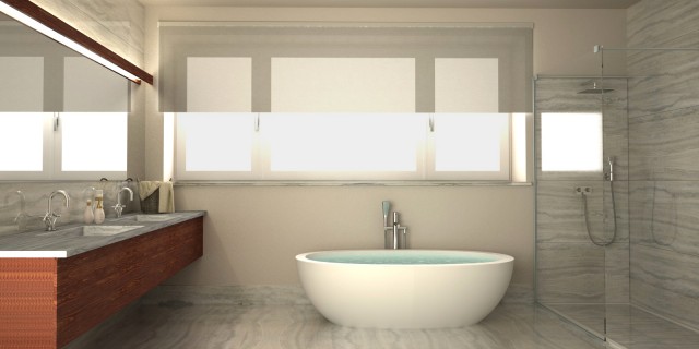

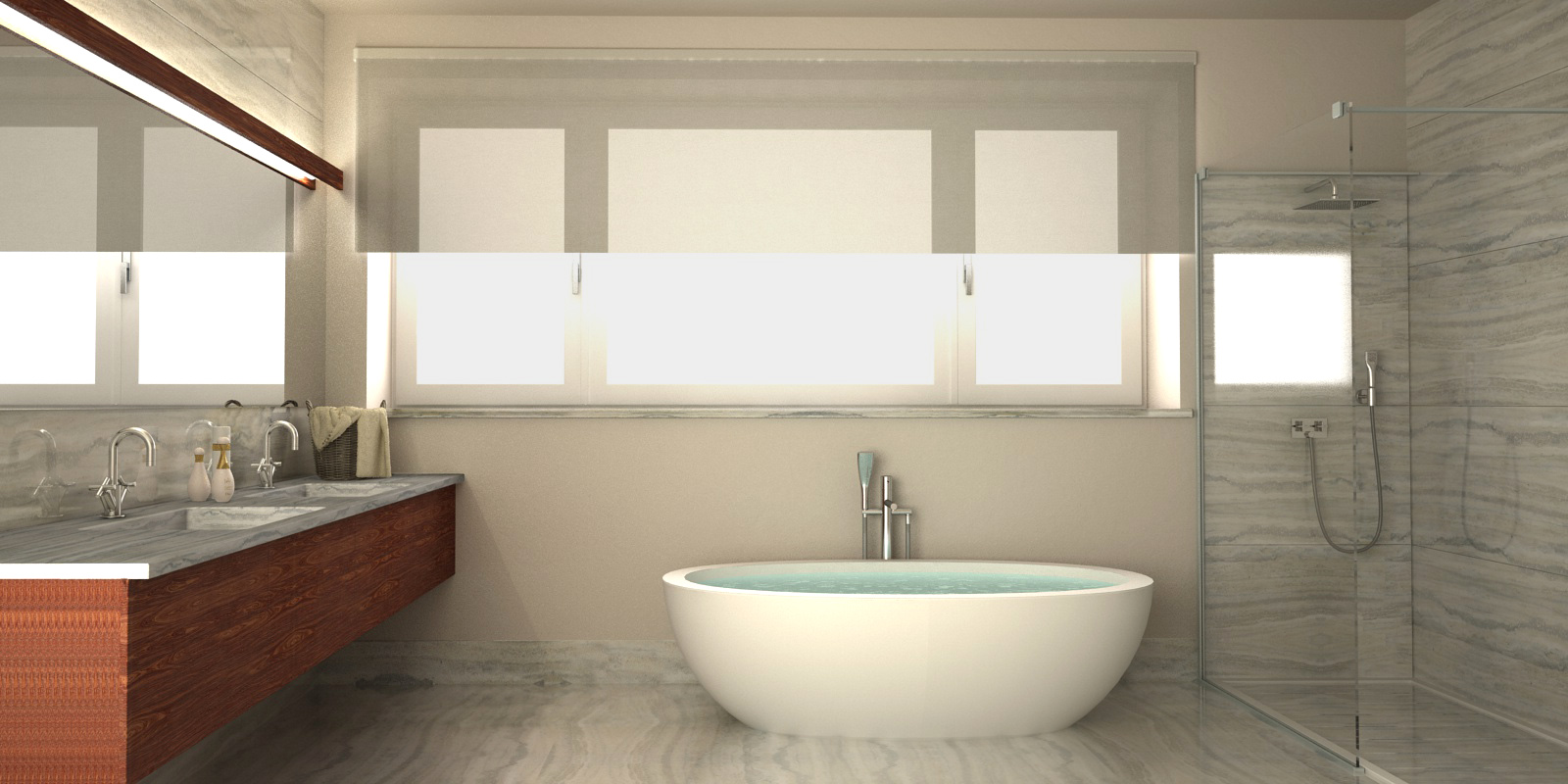

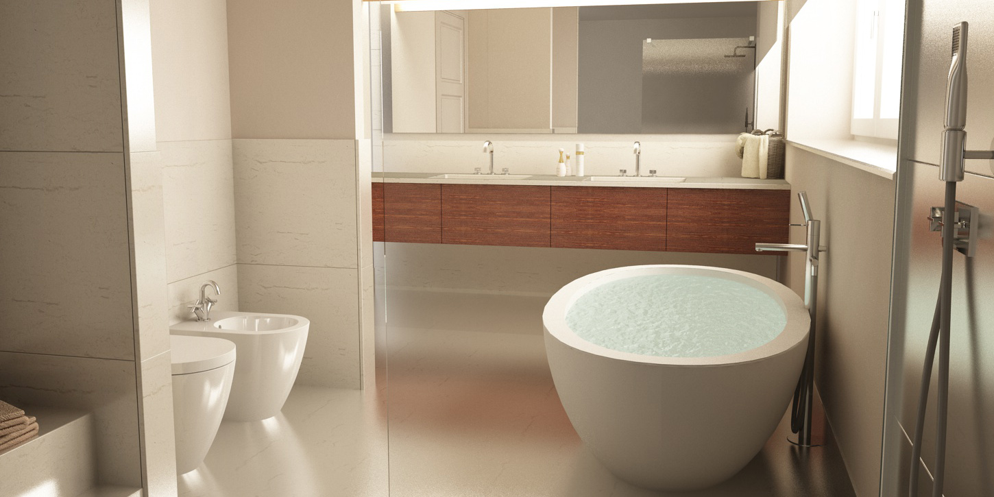

Ciao a tutti,
vorrei chiedervi qualche consiglio per questi render. Mi sembrano un po' "piatti", e soprattutto, non riesco a dare particolare lucentezza alla pietra dei rivestimenti.Il pavimento, pur avendo assegnato lo stesso materiale del marmo delle pareti, rimane poco contrastato.
Potete darmi qualche dritta per sistemare il materiale dei rivestimenti in marmo?
Ho usato una luce area dietro la finestra,più una di rinforzo che punta verso la doccia.
Ph cam: ISO400 - F2,8 - Shutter 90
AA filter Mitchell Netravali
Color Mapping: Reinhard burn value 0,5 - gamma 1,2
Grazie in anticipo

Rivedrei il materiale del pavimento...va bene il glossiness, ma troppo specular secondo me. Poi il legno del mobile è troppo ripetitivo.

aetan ha scritto:Rivedrei il materiale del pavimento...va bene il glossiness, ma troppo specular secondo me. Poi il legno del mobile è troppo ripetitivo.
Ok, provo con queste modifiche (intanto il cliente ha anche cambiato decisione sulla pietra da utilizzare :x )

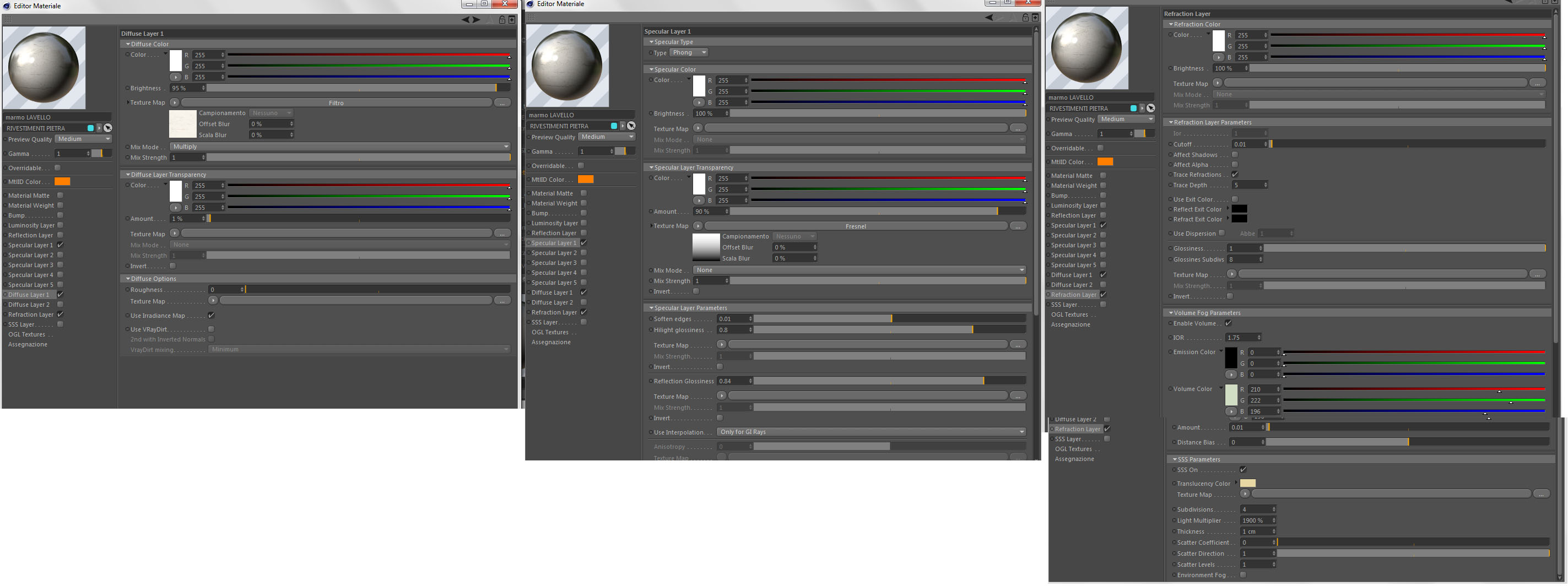

ma ho visto male o hai attivato il canale refraction ?? :o
Per fare il marmo ?? Quello si usa per i vetri...
Per il marmo i canali da usare sono il diffuse, nel quale butti dentro la tex, ed uno specular, dove lasci solo la spunta sul reflection, togliendo quella dello specular.
Dove hai messo il fresnel puoi aggiungere un livello con una maschera di trasparenza per far riflettere meno in alcuni punti del marmo (ad esempio le venature).
Poi non capisco il gamma ad 1.2...stai lavorando in LW ?
Per il contrasto invece, puoi fare prove con altri tipi di color mapping, influiscono molto...

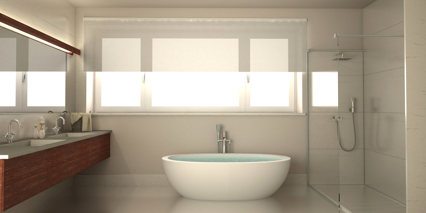

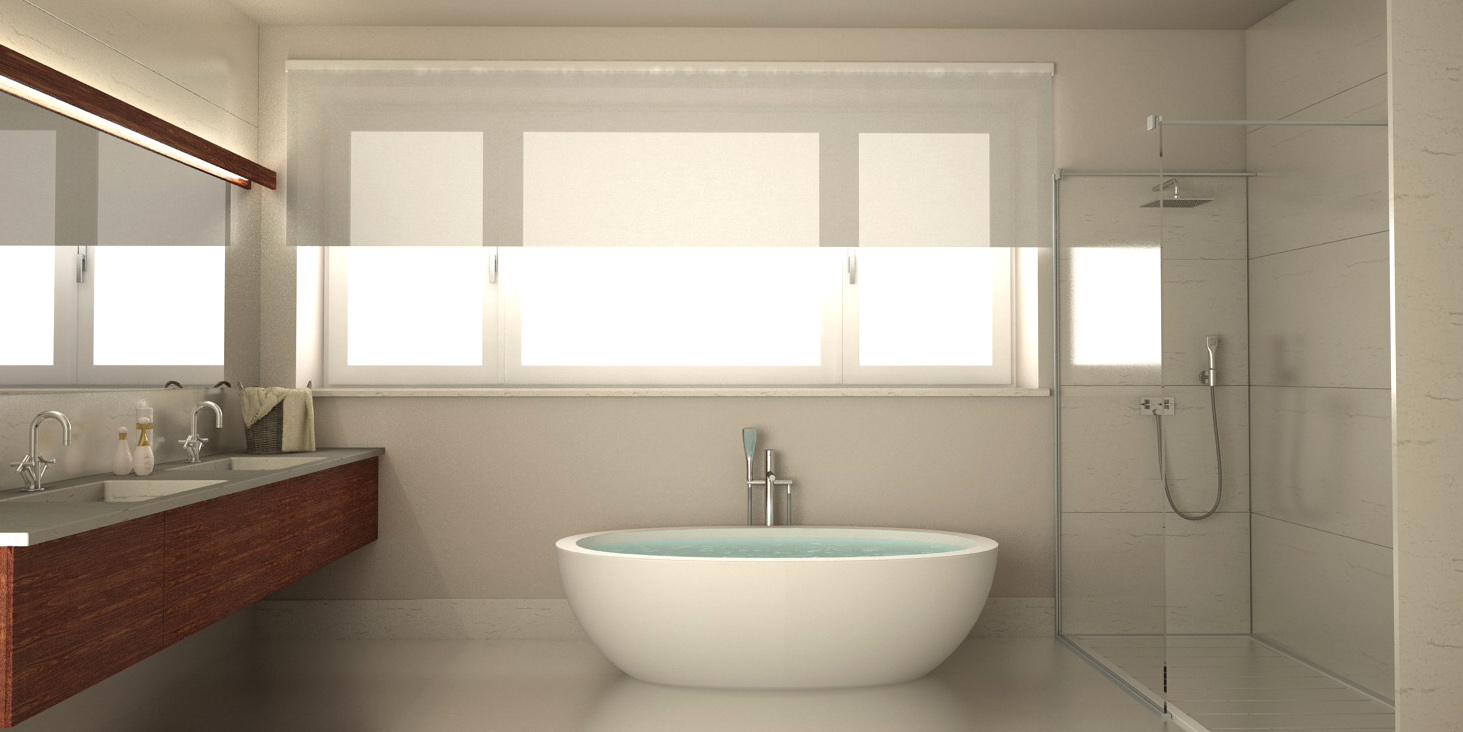

grazie x i consigli salva,
ho tolto la rifrazione dal materiale,sistemato lo specular layer, e cambiato la texture della pietra.
Avevo messo il gamma a 1,2 perchè la scena mi sembrava troppo scura in alcuni punti ...cmq ora l'ho portato a 1.

Messaggio da aetan »
attento semprer al legno...guarda che errori di mappatura ce ci sono...
