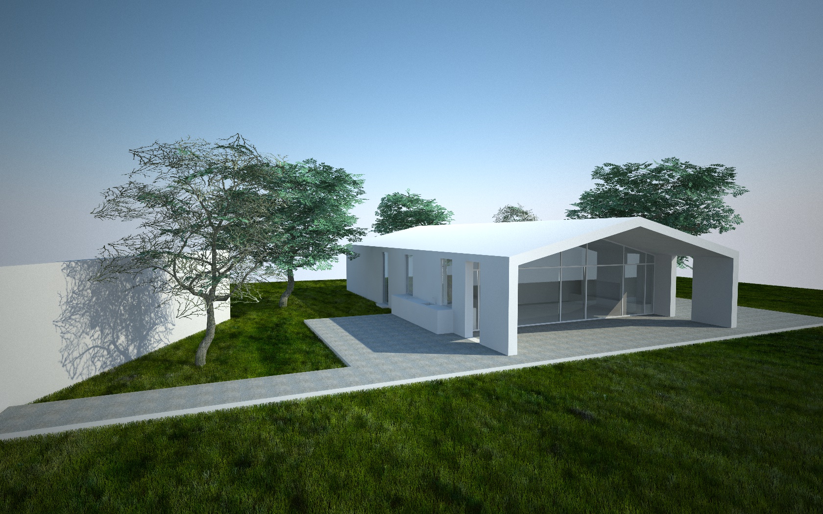

Come da titolo dovrei creare per le pareti di questa villa una texture con effetto intonaco su cui provare le varie tonalità...
Ho provato il disturbo ma.....diciamo che lascia molto a desiderare...

thesky83 ha scritto:Come da titolo dovrei creare per le pareti di questa villa una texture con effetto intonaco su cui provare le varie tonalità...
usa una texture :)
https://www.google.it/search?q=concrete ... t,islt:4mp

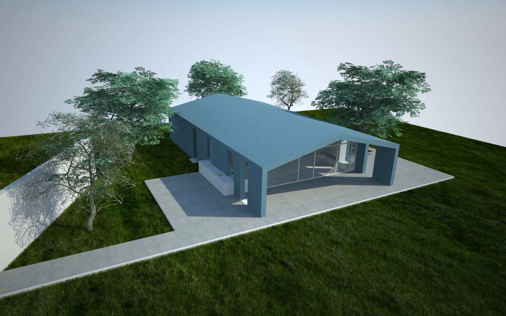

Ho usato una texture sul canale rilievo, il canale colore lo utilizzo per la tonalità.
Consigli su come renderla un po' più realistica?

thesky83 ha scritto:Consigli su come renderla un po' più realistica?
Realistica? Fai come faresti nella realtà: avvicinati. Neanche un falco vedrebbe quella texture da così lontano.
Tranne se ne sballi la scala, come nel tuo caso, poco realistico.
