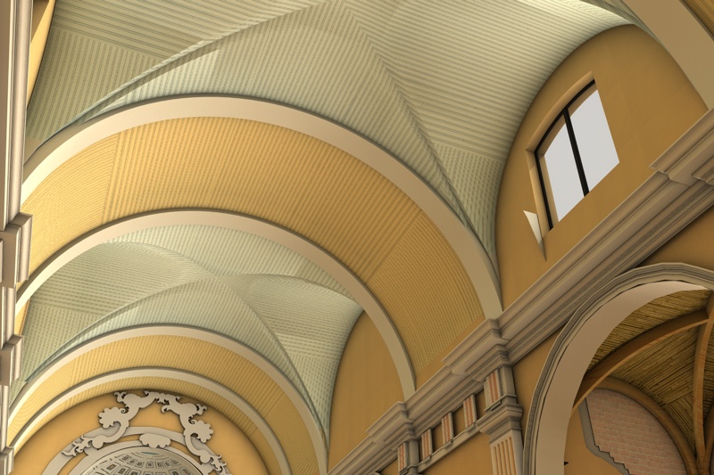

ciao a tutti,
uso C4d da 4 anni per l'università, sto facendo dei rendering per la tesi e devo fare delle volte a botte con la texture di una lamiera ondulata o grecata disposta per la direttrice di estrusione della volta. ho modellato tutto in allplan.
Non riesco però a sistemare la texture sulla volta a botte ovvero mi dispone correttamente la texture per la parte centrale della volta e le parti laterali ( quelle che vanno ad attaccarsi al muro) vengono mappate con una texture ruotata di 90 gradi rispetto alla direzione che voglio.
come posso risolvere?

Hai provato a variare il tipo di mappatura? (uvw, cubica, cilindrica etc)

eros ha scritto:Hai provato a variare il tipo di mappatura? (uvw, cubica, cilindrica etc)
..già! ed aggiungo: ma è una texture? Sembra non sia accostabile (ci sono strane sfumature quando ripete il motivo); se si, prova a sostituire la texture con un "ripeti" linea.
Io userei una poiezione cilindrica; adattata agli oggetti, però! :)
