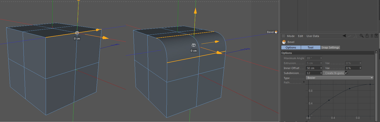

Mi chiedevo quale fosse il corrispettivo strumento / script al cosiddetto 'rounding' che si utilizza in altri software come maya e lightwave.
Il dubbio e l'esigenza nascono dalla volontà di NON utilizzare hypernurbs (sub-d), ma modellare esclusivamente con la tecnica del poly-modelling (esempio del 'master' Bulgarov: http://youtu.be/4ct9voyU3h0?t=3m . al minuto 3:20 elimina uno spigolo da un cubo rendendolo 'curvo', appunto!)
Al momento l'unica alternativa sembrerebbe quella di utilizzare lo strumento 'bevel' in modalità bezier sugli edgeds, ma mi sembra cmq molto limitato, o forse sono io che affronto il problema dalla prospettiva sbagliata!
Illuminatemi, vi prego, con le vostre esperienze!
grazie anticipatamente

ciao Pigna, non ho capito bene, il solo strumento bevel in modalità convessa non è sufficiente?
Messaggi: 4888
Re: Rounding
Messaggio da nexzac »
ho registrato un video, prova a vedere se può essere utile
http://youtu.be/wZZkqoXt5c8
Cinema 15 ha migliorato di molto lo strumento bevel, nel video cmq l'ho fatto con la 14, ci arrivi lo stesso ma devi fare forse dei passi in più

Ciao nexzac, ti ringrazio.
Dopo qualche tests, simili al tuo, forse effettivamente non credo serva altro se non lo strumento bevel / smussa.
Il dubbio nasce dall'aver sempre lavorato con hypernurbs e control-loops (appunto modellazione sub-d), quando si parla di modelli hipoly. Per modelli lowpoly non mi sono mai sognato di aggiungere smussature...
Direi che il dubbio sembra sciolto, ma mi piacerebbe raccogliere cmq le vostre esperienze.
