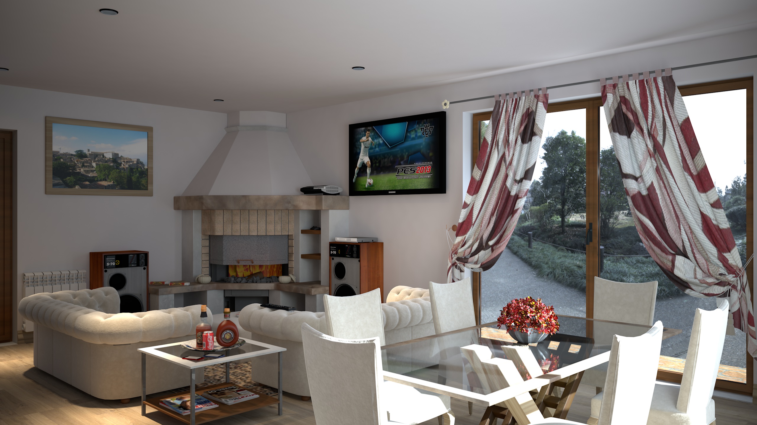

be butto giù due cosi per dire eh.
Televisore e quadri altissimi da cervicale sicura.
foto fuori dalla finestra impossibile.
pelle o tessuto delle sedie e del tavolo alquanto bruciato.
fonte di luce ignota (se hai messo delle IES ai faretti dovresti anche accenderli i faretti)
elemento metallico camino (copribocca) poco convincente
..e quadro con foto alquanto tristezza eheh ma questo è un parere soggettivo.
Per il resto parti bene;)
buon lavoro ciaooo

abbastanza facile, un metodo è applicare un disco (laddove ci sarebbe la luce) con applicato un materiale con la luminosity attivata;) cosi apparirà "accesso"

Entropy ha scritto:abbastanza facile, un metodo è applicare un disco (laddove ci sarebbe la luce) con applicato un materiale con la luminosity attivata;) cosi apparirà "accesso"

Sul soffitto sopra le tende c'è qualche casino con le ombre, o forse sono artefatti della GI.
E le bottiglie sembrano di plastica.
Poi tutto quello che ha detto Entropy
Comunque nel complesso non è male.
