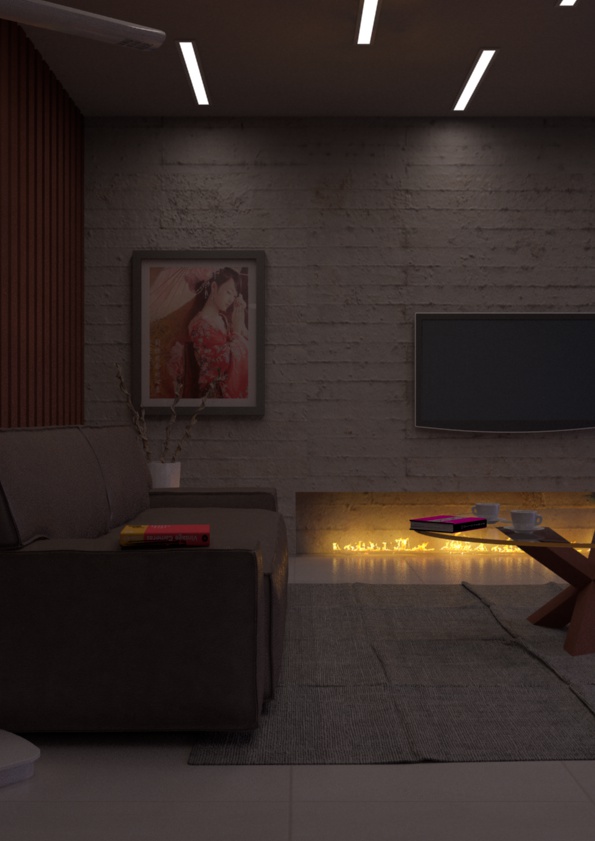

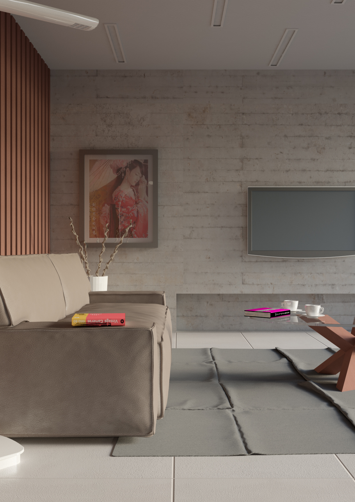

Ciao a tutti,
posto il mio ultimo lavoretto.
L'illuminazione è data da un hdri. le immagini non sono state renderizzate con settaggi altissimi e non sono state photoshoppate. Spero vi piaccia :idea:
appena ho le definitive le posto immediatamente.

non mi dispiace rivedi il piano di vetro del tavolino,mi sembra che il tappeto non abbia materiale.

cesgimami ha scritto:non mi dispiace rivedi il piano di vetro del tavolino,mi sembra che il tappeto non abbia materiale.
Grazie ces.
Per il piano del tavolino cosa intenti, il materiale o la forma?
Per il tappeto in teoria ha lo stasso materiale del divano ma con colore diverso solo che no viene fuori :? Provo e riprovo.

il materiale,dovrebbe essere vetro, giusto

cesgimami ha scritto:il materiale,dovrebbe essere vetro, giusto
queste sono le impostazioni del vetro inserite con proiezione uvw.

è uno strano setup per un materiale vetro, meglio utilizzare valori più simili alla realtà:
-linka highlight e reflection glossiness e imposta il valore ad 1(scendi solo se il vetro è satinato)
-usa fresnel con IOR prossimo a 1,56(il valore esatto dipende dal tipo di vetro) in entrambi specular e refraction channel
-imposta enable volume nel refraction channel
-se vuoi proprio fare le cose per bene(ma potresti incontrare altri problemi) imposta anche dispersion con Abbe number tra 42 e 59(dipende dal tipo di vetro) e disabilita il subpixel mapping
-in generale consiglio vivamente di utilizzare le preview specifiche per i materiali di Vray, il feedback sarà più accurato

ho provato con un altro vetro che avevo usato in una scena precedente.
A fine rende dopo 1.30h in A4 a 150dpi mi sono accorto delle luci sul soffitto che non vanno bene :( .
intanti allego la scena.

Ciao... prova ad attivare il volume del vetro!

personalmente rivedrei anche le fughe del pavimento, mi sembrano un pò larghe e profonde :)

ho rivisto qualcosina, modificando il tessuto del tappeto perchè non mi faceva impazzire, aumentando il bump della parete in cle e diminuendo quello del pavimento. questa volta le ho prodotte in bassa risoluzione x fare prima.
Spero vi piacciano. :)
