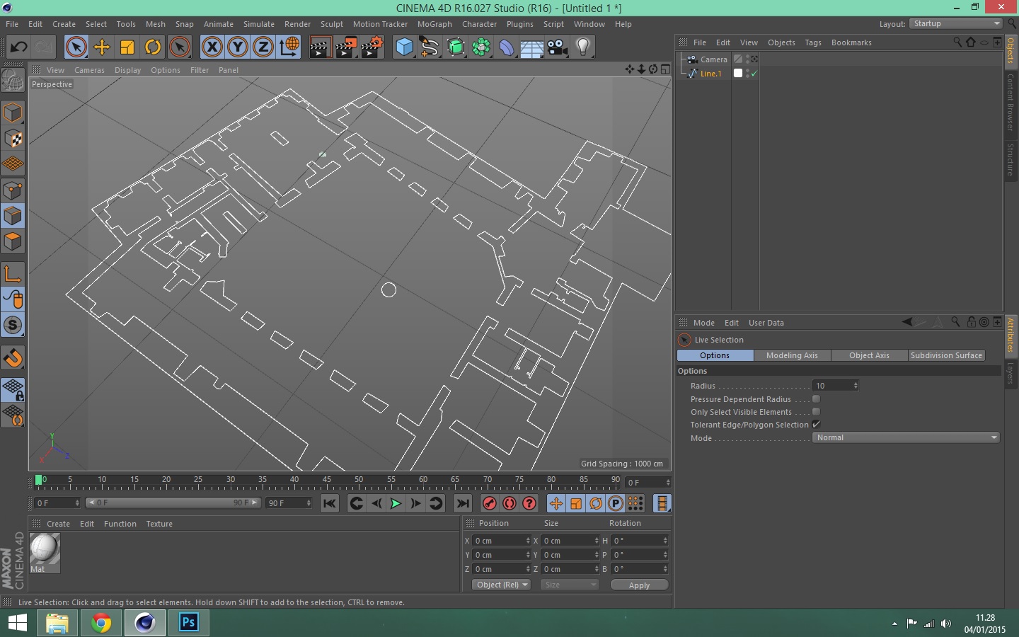

Ciao a tutti, ho un problema su una piantina di un museo... L'ho rifatta velocemente in autocad ma una volta importata su cinema mi rimangono le sole spline e vorrei chiudere velocemente il tutto per fare i muri. Cosa mi consigliate di fare?
con il bridge divento scemo a farlo.. :?

Con una ExtrudeNURBS? Estrudi la Spline..........

scusa forse non mi sono spiegato bene, vorrei chiudere il muro esterno con quello interno senza dover ricorrere a bridge... In questo modo....
Come puoi vedere con l'estrusione non chiudo il muro esterno con quello interno, e poi così facendo si creano delle sovrapposizioni poligonali. Anche il fatto di avere 4 divisioni anziché un'unica... mi aumenta i poligoni finali non di poco...
Per il sotto non c'è problema.. tanto ci va il pavimento.. ma essendo uno spaccato e quindi non avendo tetto...i muri si vedono in toto...

Ah ok....uhm....duplica la Spline ("alzando" lungo l'asse Y la copia) e prova con una LoftNURBS cancellando il tag Phong per avere gli spigoli vivi. Chiudere i muri interni con quelli esterni senza aumentare il numero di poligoni, così su due piedi, non credo: nel momento in cui chiudi il "buco" creatosi dai muri interni ed esterni, lo devi chiudere con un qualcosa, cioè con un poligono, quindi si torna punto a capo. Con una LoftNURBS hai un solo "oggetto" che non è poligonale.........

eh immaginavo... avevo provato anche con loft ma non viene ciò che voglio...
Potrei provare a cambiare metodo di costruzione andando avanti a estrusioni partendo da un solo lato e poi correggere point to point ma anche qui il lavoro diventa enorme...

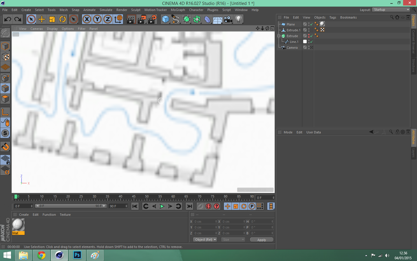

Ti chiedo una cosa... ho provato a mettere un piano con la texture della piantina in formato psd molto dettagliata, ma purtroppo quando la inserisco sul piano come materiale mi diventa tutta sfocata, anche se cambio da MIP ad alias, o altri... rimane sfocata e non capisco come mai..sai per caso come risolverlo?
come puoi vedere è sfocata la texture....se faccio un rendering però torna perfetta... le dimensioni del piano sono le stesse della piantina.. il livello di dettaglio dell'area di lavoro è su high... non so cosa sbaglio... :?

ciao, secondo me ti conviene passare prima da una roba tipo illustrator ed unire tutte le spline che ti servono, dato che probabilmente anche se è un unico tracciato, sono tutti segmenti separati. Sicuramente è un po' palloso ma almeno quando porti tutto in c4d puoi estrudere senza problemi.

Non so se ho capito bene il problema, ma utilizzare l'EstrusioneNURBS e selezionare in "tappi" la tipologia "N-angoli" anzichè "Quadrangoli"??? :?

perfetto, ora faccio delle prove ma credo che siamo sulla strada giusta! Grazie infinite a tutti quanti per il supporto! Se per caso risolvete il fatto della sfocatura fatemi sapere.. :) :) :)

Per correggere la sfocatura devi cambiare " anteprima dimensioni texture", sotto la voce editor, dentro i parametri del materiale.

grandissimi come sempre! Grazie infinite a tutti! :idea: :idea:
