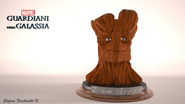

Buongiorno a tutti, volevo chiedervi consigli su questa mia interpretazione del mitico Groot dei guardiani della galassia. in particolare vorrei aggiungere delle macchie di muschio sulla pelle di legno del soggetto. Ho usato C4D v.15 con Vray 1.9.
Qualsiasi consiglio e critica sono ben accetti.

E' molto simpatico!
Aumenterei un po' l'AO, poi per le macchie (non uso Vray) farei uno shader con canale alpha da sovrapporre direttamente al modello!

Grazie Ryo. Il problema è che con Vray non ho ancora capito bene come si creano i materiali alpha. :o

Devi usare il blend material, crei due materiali a parte e li sovrapponi unendoli con il blend material

Grazie per l'aiuto Mathew. Secondo voi è meglio lasciare la riflessione nel materiale legno della pelle del soggetto oppure no?

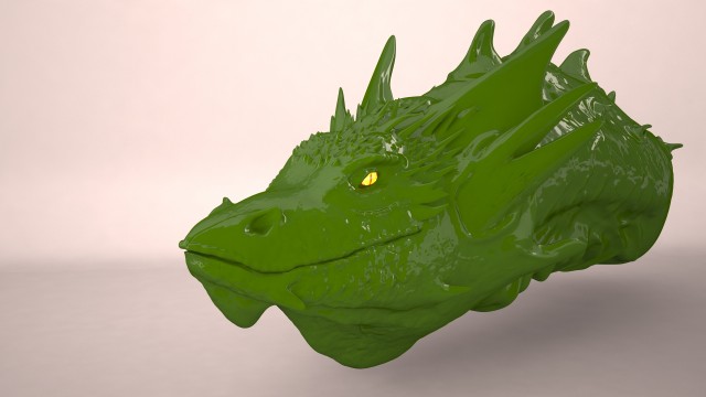

Nel frattempo ho scolpito Smaug del film Lo Hobbit. Cosa ne pensate? Il problema è texturizzare il personaggio. Non so proprio da che parte cominciare!! :( :(

Uhm....a mio avviso un modello così assolutamente ben fatto andrebbe texturizzato con Bodypaint. Una forma organica dettagliata è difficile texturizzarla a dovere senza una stesura corretta della mesh........

Grazie per la risposta. Conosci per caso un buon tutorial per bodypaint?

Qui nello shop ci sono dei pdf, se non erro, veramente ben fatti per apprendere l'uso di Bodypaint........
