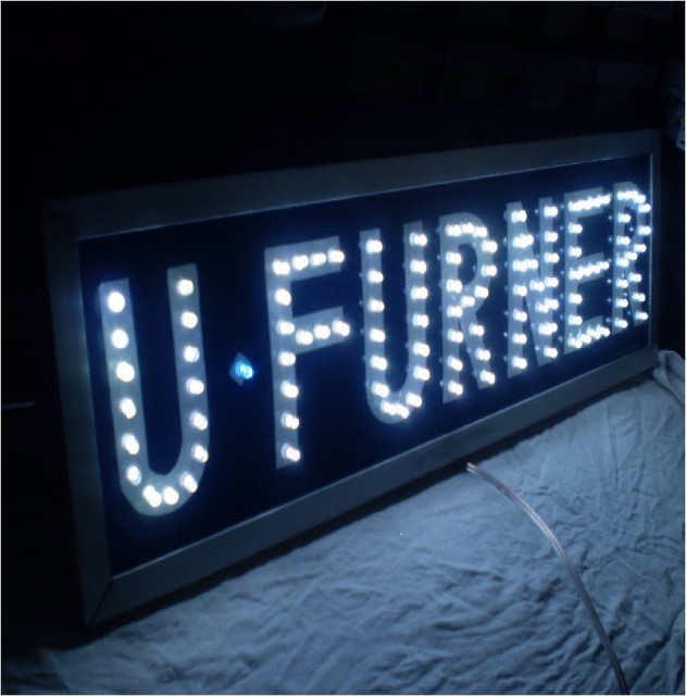

Chiara95
Messaggi: 5
Iscritto il: sab dic 20, 2014 4:58 pm
Re: LED LIGHTS con C4D
Messaggio da Chiara95 »
non ho ancora niente, ma vi invio un'immagine per farvi capire l'idea che ho in mente. la scritta però la farò con i 4 colori (rosso, giallo,verde e blu).
myskin
Messaggi: 1117
Messaggio da myskin »
ciao puoi farlo almeno in due modi diversi:
- assegni alla lampadina (da quanto vedo può essere una semplice sfera) un materiale con luminanza e alone oggetto;
- assegni l'oggetto lampadina ad una luce visibile con ombre area.
C'è da fare delle prove per metterle a punto ma credo possa ottenere un effetto analogo all'immagine posata.
Bye!,
