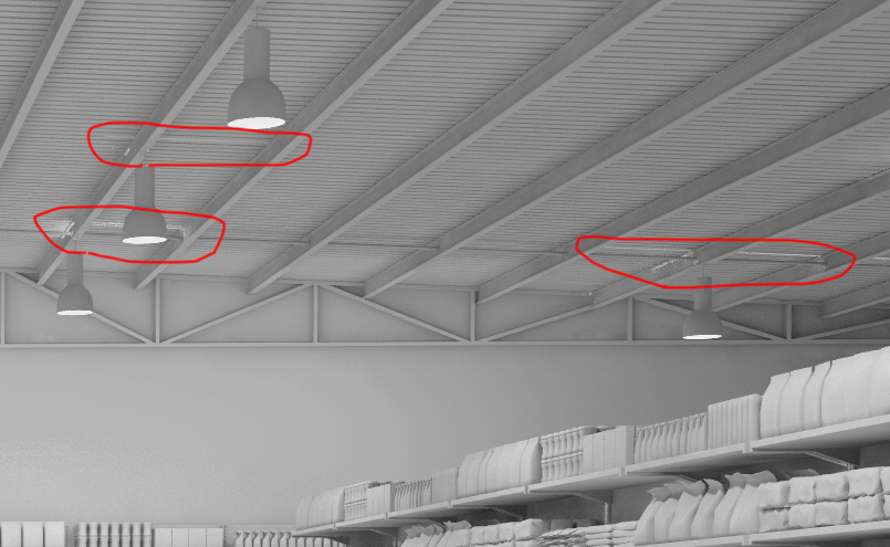

artifatti gi
- Messaggi: 147
- Iscritto il: dom mar 27, 2011 6:43 pm
artifatti gi
quali sono i parametri su cui intervenire per eliminare questi tipi di artifatti?
grazie
Re: artifatti gi
magari fai un tentativo a vedere cosa succede con un altra accoppiata di GI per isolare il problema, se poi dovesse essere la light cache, potresti provare sia ad aumentare le suddivisioni oppure, meglio ancora o in aggiunta, abbassare il sample size, o ancora, provare ad aggiungere un prefilter, ma anche questo è da settare secondo la scena.
vai per step e vedi che succede
- Messaggi: 147
Re: artifatti gi
ma non c'è modo di sapere se è la light cache o l'irradiance map?
è un frame di un'animazione e ci sono andato basso con la light cache
Re: artifatti gi
certo che c'è modo: provando a cambiare accoppiata!zac.davide ha scritto:grazie
se vuoi evitare flickering non andare troppo basso con le impostazioni di GI in animazione..
