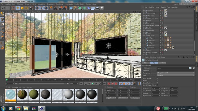

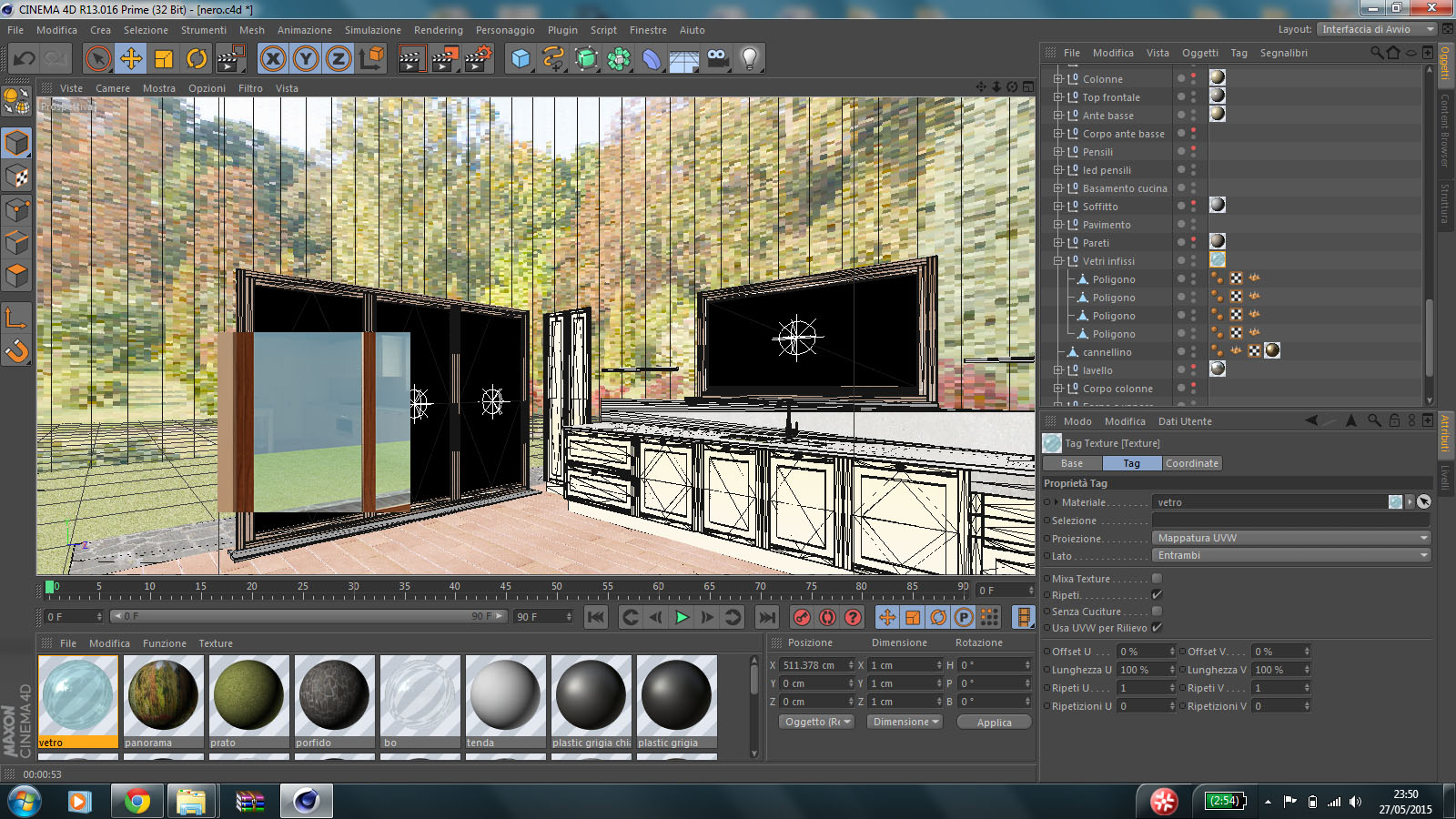

Ho un problema con il cilindro per lo sfondo...in pratica è una scena interna dalla quale vorrei osservare anche l'esterno. Le luci area sono posizionate correttamente e sono invisibili inoltre ho applicato il vetro; quando lancio il render però all'esterno vedo solo parte del marciapiede e del prato modellati da me mentre non visualizzo lo spicchio di cilindro con lo sfondo (pur avendo applicato il compositing)! Invece spegnendo il vetro e rilanciando il render lo visualizzo! Qualcuno può aiutarmi?! Grazie!

hai verificato che nel tag Compositing del cilindro sia attivo "visto dalla rifrazione" e "visto dalla trasparenza"?
