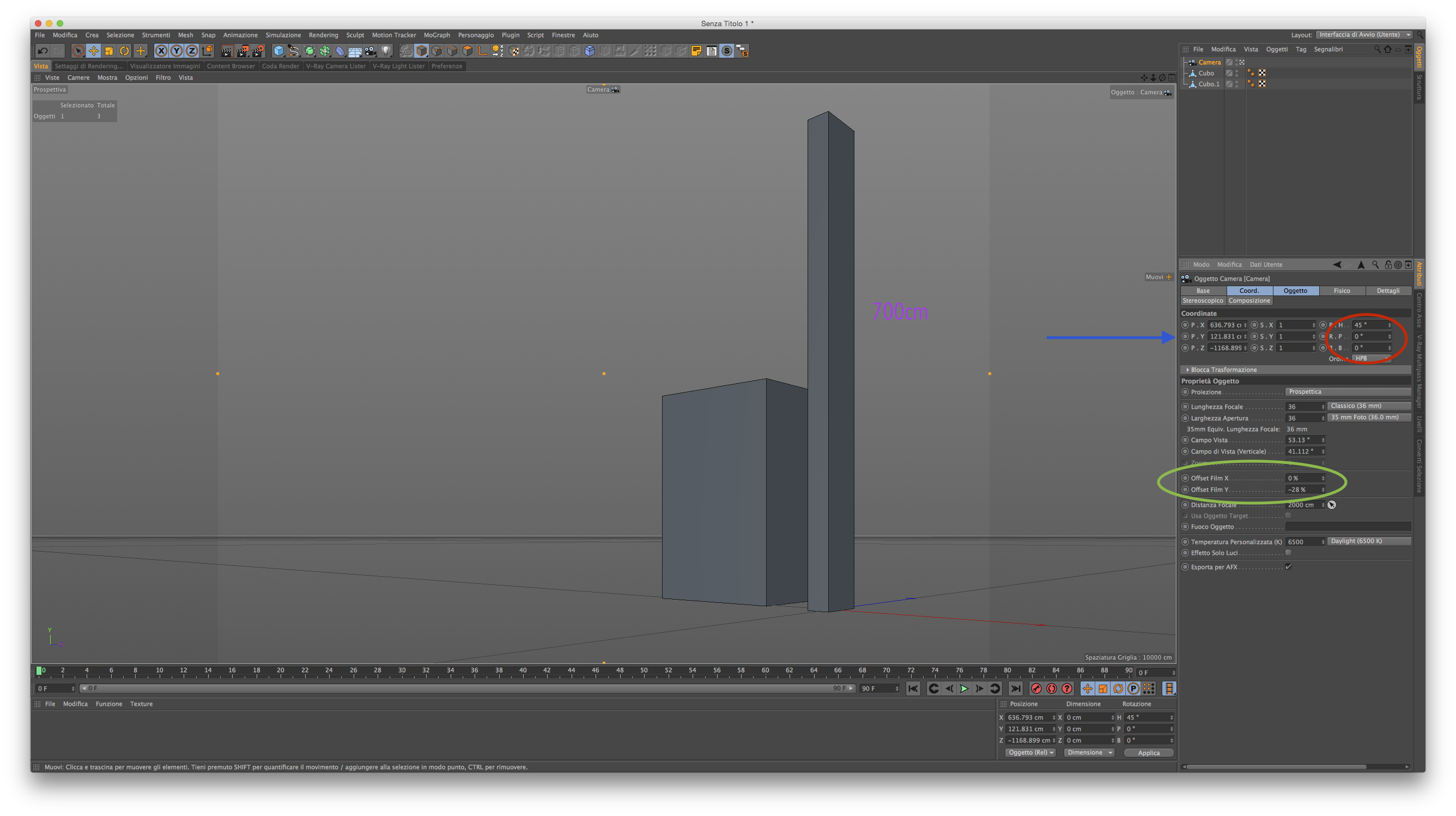

credo che tu ti riferisca a come far rimanere le verticali dei muri perfettamente perpendicolari alla linea di terra pur inquadrando un oggetto dal basso..... spero....
Se è come penso il sistema è il seguente:
Come vedi dall'allegato il parallelepipedo più alto è 700cm, e come è evidenziato dalla freccia blu l'altezza della camera è a 120cm da terra.
Per far questo devi mettere a 0° i valori P e B della camera ( cerchio rosso) e giocare con l'offset film y (cerchio verde) fino ad avere la corretta inquadratura.
In pratica questo sistema simula gli obiettivi decentrabili usati in fotografia per gli scatti architettonici di costruzioni alte che altrimenti andrebbero a stringersi salendo per effetto della prospettiva.
Spero di averti aiutato
Leo
