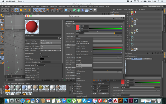

Ciao a tutti, come da titolo ho un problema con questo shader, in quanto creo un materiale al quale do un colore nel canale diffuse, vorrei poi applicare il "fresnel" ma l'ombreggiatura non tiene conto del colore che ho impostato al materiale.. qualcuno saprebbe spiegarmi come risolvere?

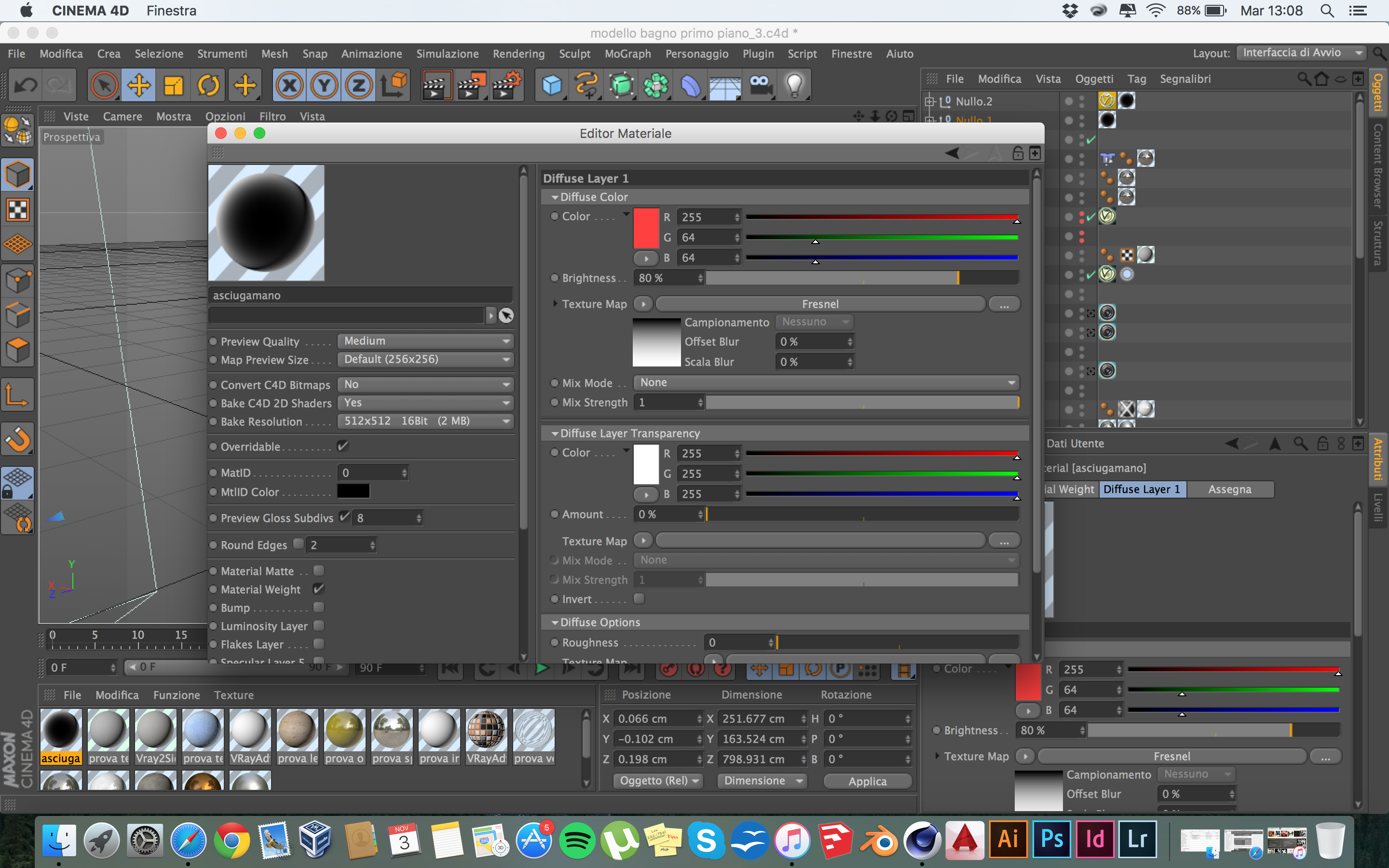

Come puoi vedere il materiale assume solo l'effetto dello shader e non si fonde con il colore assegnato, non riesco a venirne fuori!!!
Vorrei applicare lo shader "fresnel" per dare al materiale un effetto che si avvicina ad un tessuto
In pratica creo un materiale a cui cambio solamente colore nel diffuse

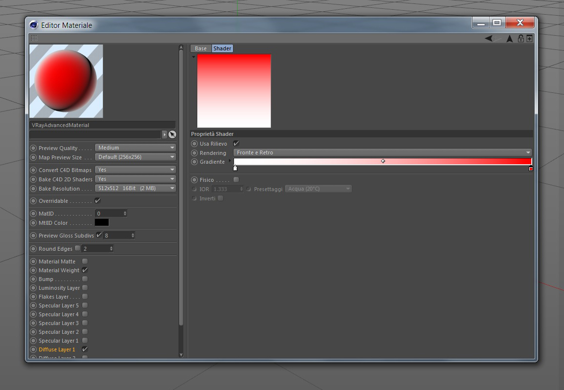

Ti conviene cambiare direttamente i colori bianco e nero dentro al Fesnel, basta cliccarci sopra per accedere ai parametri. In alternativa puoi impostare il Mix Mode su qualche altro metodo di fusione (se lasci su None in pratica quello che hai caricato nel campo Texture Map sovrascrive il colore, altrimenti i due campi vengono miscelati con il metodo scelto, un po' come due livelli di photoshop)

Davi assegnare il colore nel fresnel cioè modificando il colore dei due puntini agli estremi.
Per modificarli clicchi due volte con il mouse sui puntini e assegni il colore.

Il colore dentro al fresnel non me lo fa cambiare.. comunque ho risolto cambiando il mix mode! Grazie mille per la tempestività!!!!
