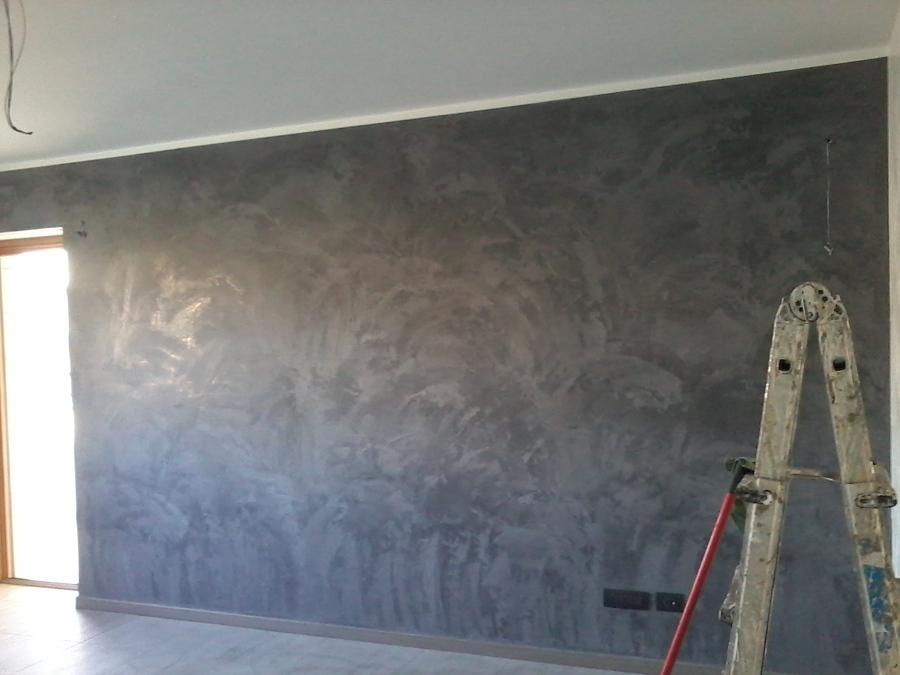

Mi occorrerebbe per un interno una parete con effetto "stucco veneziano". vedi all.
Esiste un materiale vray così conformato ?

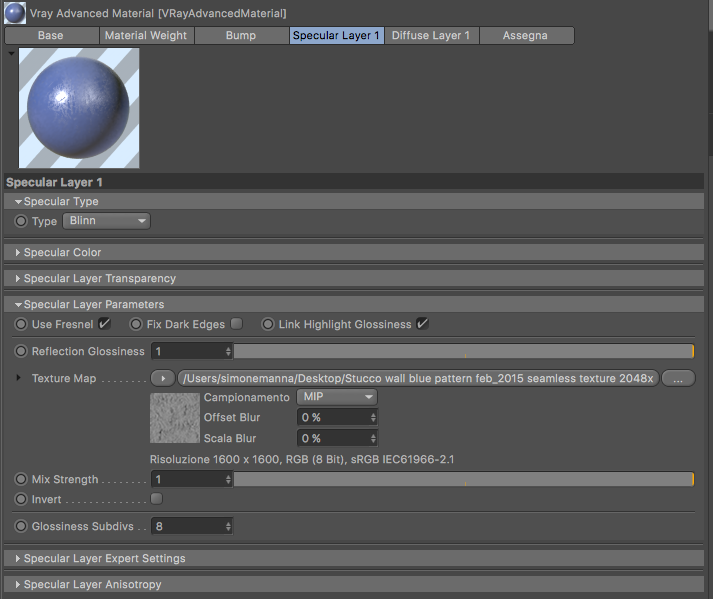

Detta proprio semplice:
- Crei un materiale vray
- attivi il canale specular
- aggiungi texture nel pannello specular layer parameters
In questo modo, le parti chiari e le parti scure della texture lavoreranno come se fossero una maschera di livello di photoshop, per intenderci; quindi grazie alle sfumature avrai un riflesso più o meno intenso.
Una volta capito questo meccanismo sfrutti il metodo in tutti canali che vuoi per aggiungere dettagli ed effetti

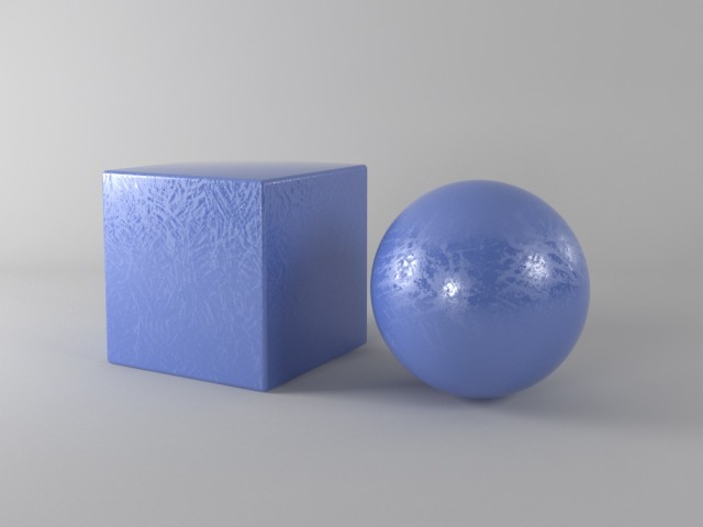

Ti chiedo se puoi farmi un regalo.
Puoi allegarmi il file dell'esempio cubo e sfera in spatolato azzurro ?
Io ho provato più volte ma niente, senz'altro salterò un passaggio saliente.
Grazie ancora
saluti
allmark
Re: Stucco veneziano
Comunque la texture che ho utilizzato è questa:
http://3.bp.blogspot.com/-46AwOCHQfN4/V ... 8x2048.jpg
E come ti dicevo l'ho solo portata in bianco e nero in photoshop (volendo gli dai un po' di contrasto in modo da accentuare le zone scure e quelle chiare) e poi la metti lì dove ho scritto
E' semplicissimo!
