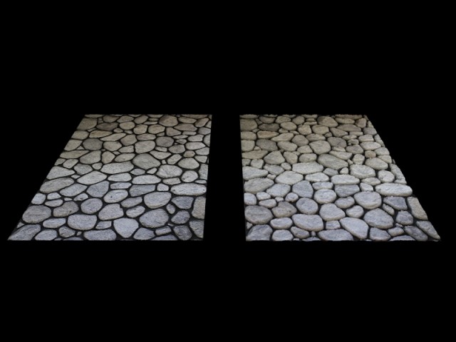

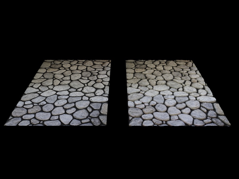

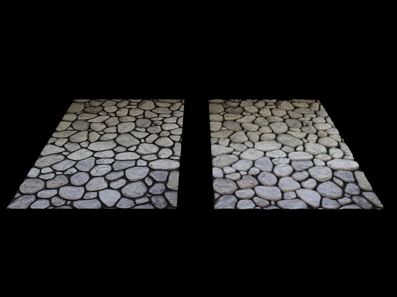

EDIT
un esempio fatto al volo con una normal map e un displacement
SX Normal map
DX Displacement
