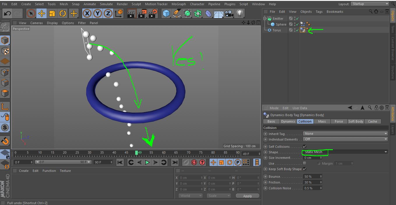

Ciao... devi impostare la forma della mesh nella tab collision del tag, nel menù shape, su static mesh( se non deve muoversi ) o su moving mesh ( se si muove nella scena ) .
La differenza sta nei calcoli affidati al processore, notoriamente infatti il tag cerca di semplificare le forme interessate dalla dinamica per velocizzare i calcoli, comunque solo dando uno sguardo al menù, capirai di cosa sto parlando...

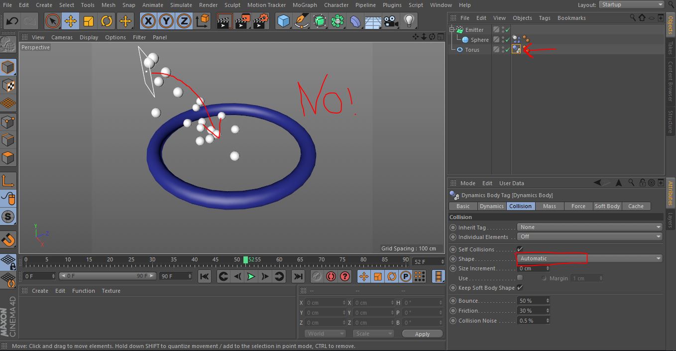

Mi viene il dubbio che tu non stessi parlando di dinamiche!!
Se si, la cosa è molto semplice, come vedi dalle imm. allegate, se hai problemi chiedi pure!!

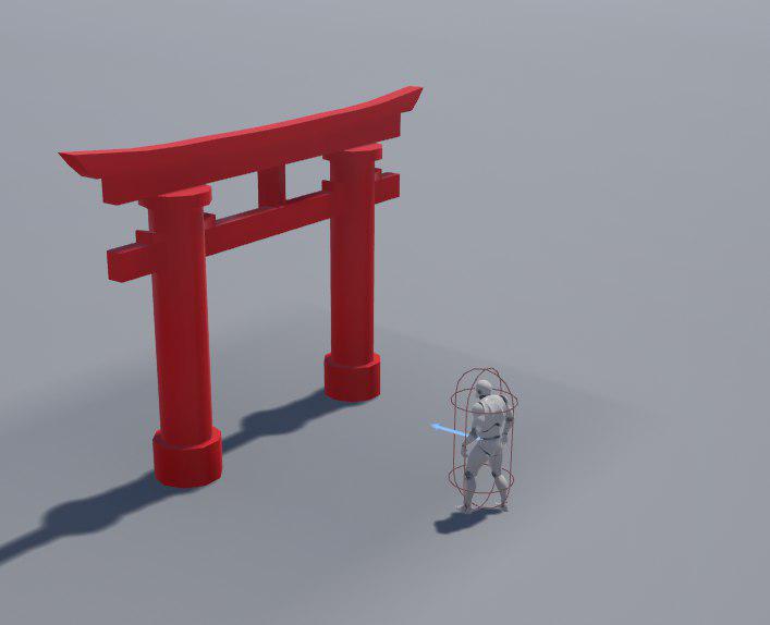

Ciao, innanzitutto ti ringrazio per l'aiuto datomi fin'ora, ma purtroppo non sono riuscita nell'intento :( .
Se può aiutarti ti allego uno screen che riassume il mio problema.

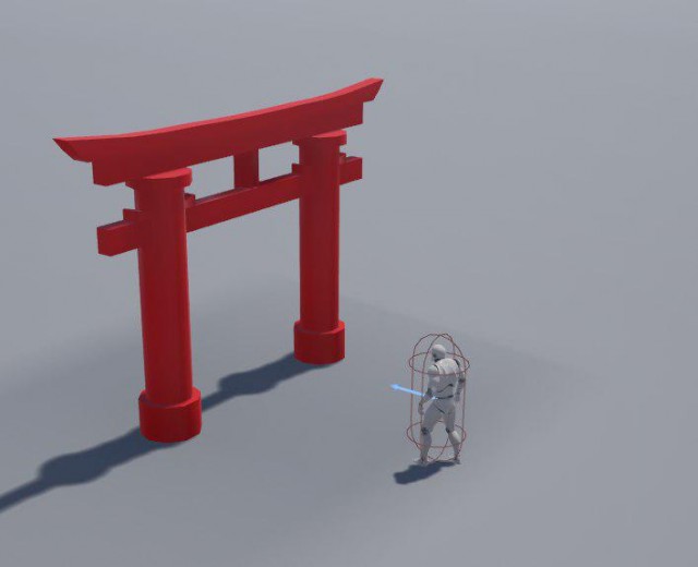

Ciao, scusami per non essermi spiegata chiaramente, quel che vedi è uno screen del mio modello 3D importato su Unreal Engine 4, il problema che vorrei risolvere è:
Applicare (in Cinema 4D) la collisione soltanto con l'oggetto, al momento è come se ci fosse un muro invisibile attorno l'arco ed io vorrei far in modo che il personaggio si fermi solamento contro la struttura.
