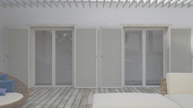

Buonasera,sto cercando di creare un filmato di un esterno,sono in tutto 450 frame e ad ogni frame ci mette circa 30/50 min di cacolo finale con GI precalcolata,purtroppo i tempi di consegna sono molto ristretti e mio malgrado non posso usare settaggi normali di antialising,quindi ho portato treshold a 0,1 con denoiser mild attivato,tempi ovviamente abbattuti ma ora ho questo problema dell'immagine sbiadita e non ho la più pallida idea di quale sia la causa e come agire di conseguenza...spero di risolvere la cosa il prima possibile grazie.

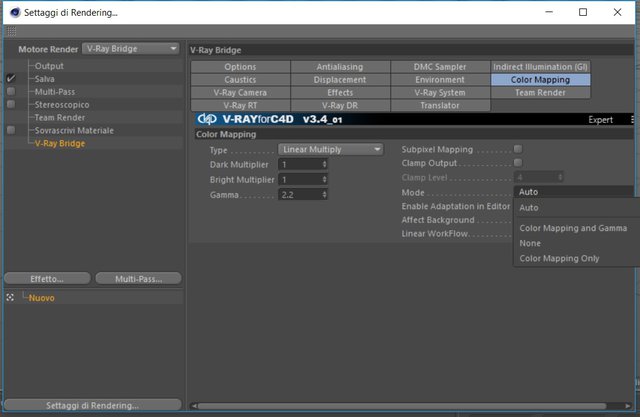

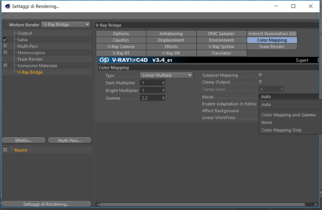

È perchè hai attivato il multipass, devi quindi andare nella scheda color mapping e cambiare "auto" in "color mapping only"
inoltre se posso ti sconsiglio di usare il noise 0.001, secondo me uno 0.003 con denoiser va più che bene, e accorci i tempi di calcolo

ciao dipo,grazie dell'intervento,ho cercato sino ad ora di venirne a capo ma niente anche impostando su color mapping only nella finestra di c4d rimane sempre nera l'immagine,in realtà stavo cercando di salvare direttamente la sequenza di immagini dal VFB ma non riesco a capire come e se si puo fare....

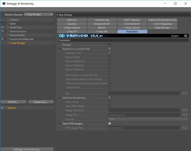

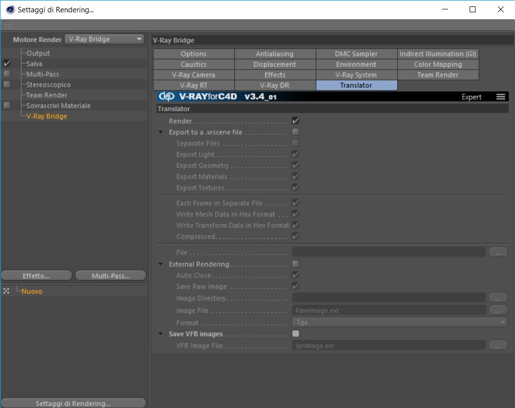

La soluzione dovrebbe trovarsi nella scheda translator, credo tu debba spuntare qualcosa che dica al VFB di salvare il tutto come animazione, mi spiace ma non saprei cosa. Puoi fare dei tentativi con una scena semplicissima.

Il denoiser per le animazioni non si usa come per le still images dando un'occhiata veloce. dovrebbe esserci un altro modo

Si prima ho fatto degli esperimenti in questo tab ,senza successo,ora provo a fare delle ricerche per vedere se trovo qualcosa a riguardo,grazie mille
