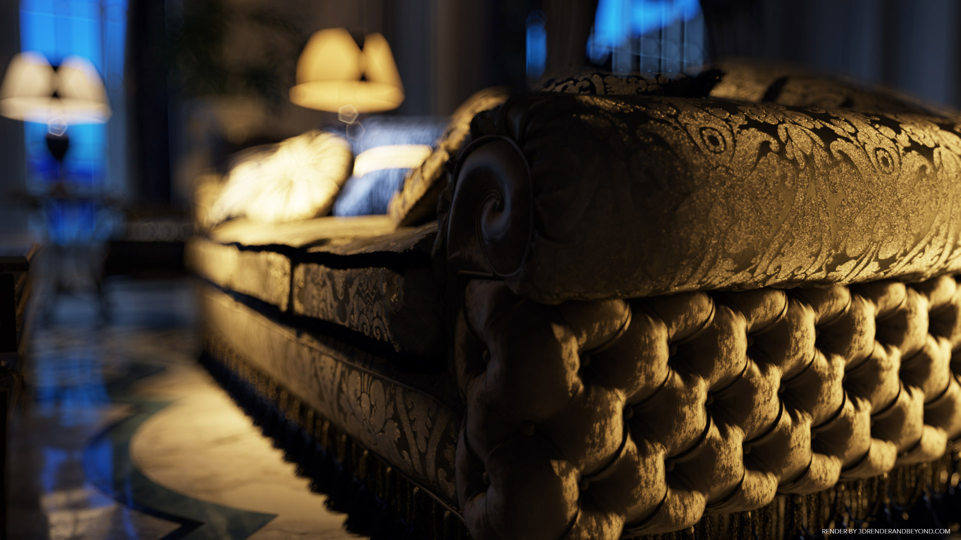

Puoi alzare di molto l'esposizione della camera per far entrare più luce nell'obbiettivo, casomai togliendo eventuali bruciature dal VFB o in post.
Puoi aggiungere un'illuminazione artificiale con valori verosimili, magari usando area light invece che spot light che hanno un comportamento più realistico.
In alternativa puoi usare le due tecniche precedenti e aggiungere anche dei softbox di grandezza variabile per illuminare parti della scena che altrimenti rimarrebbero buie.
Se posizioni una grande area light alle spalle della camera l'illuminazione sarà piatta poiché le ombre scompariranno dietro agli oggetti(un po' come col flash che però è una sorgente molto più piccola).
Personalmente cerco di posizionare eventuali softbox nascondendoli dietro a oggetti in modo da renderli invisibili ma soprattutto li posiziono in modo tale che mi plasmino la luce attorno a parti interessanti dell'inquadratura piuttosto che avere una "sparata" di luce omogenea e indistinta, guarda Caravaggio.
Quì ad esempio, oltre alle luci presenti in scena, ho nascosto una luce a destra del divano per un'illuminazione radente(pensa a come sarebbero scomparsi i volumi dell'imbottitura laterale se avessi avuto una luce frontale), in più c'è anche uno spot di luce in alto per illuminare il corpo del divano, so che si tratta di una scena notturna ma spero che abbia reso l'idea.
