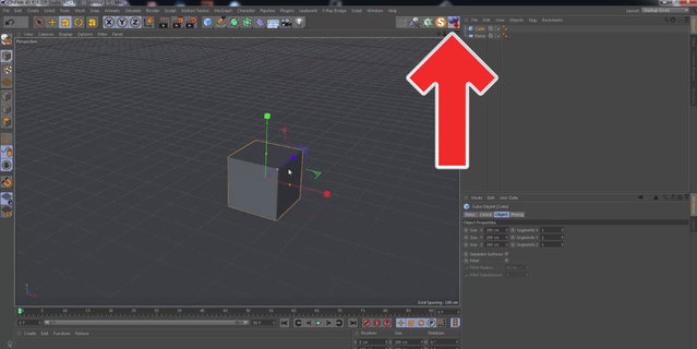

navigando sui vari tutorial on line di Cinema 4d ho visto usare molto spesso un comando che potrebbe tornarmi utile.
Si tratta di un semplice comando che porta gli oggetti sul piano di lavoro (la griglia).
Lo fa a prescindere dalla posizione del baricentro dell'oggetto.
Il problema è che non riesco a capire come si attivi, e soprattutto qual sia il suo nome.
Il disegno del comando è rappresentato da due sfere blu con una freccia rossa che porta verso il basso.
Ho provato a cercare nelle personalizzazioni del programma ma non sono riuscito a trovare niente.
Potrebbe essere anche un plugin, o uno script.
Vorrei sapere se qualcuno degli utenti del forum lo ha installato e come si attiva il tutto.
Grazie
Allego una immagine dove si vede il comando in oggetto.

Re: Porta un oggetto sullo Zero
https://www.c4dcafe.com/ipb/c4dplugins. ... or-v11-r50
