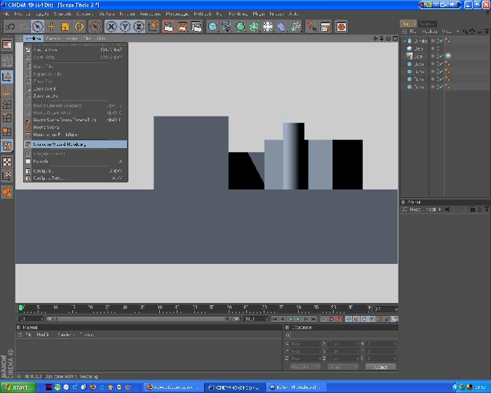

posterò il render del prospetto e si noterà chiaramente che la prospettiva va a "disegnare" un prospetto non tradizionale.....ladomanda è: Esiste una telecamera che riesce a "schacciare" l'immagine in modo da mantenere le caratteristiche di un render classico ma la vista "2D" di un prospetto classico.....Spero di essere stato chiaro....

ciao, basta che fai i render dalle viste frontale, retro, laterale, sopra e il gioco è fatto.

ecco un'immagine.
Prima di lanciare il render seleziona "Usa come vista di render"
