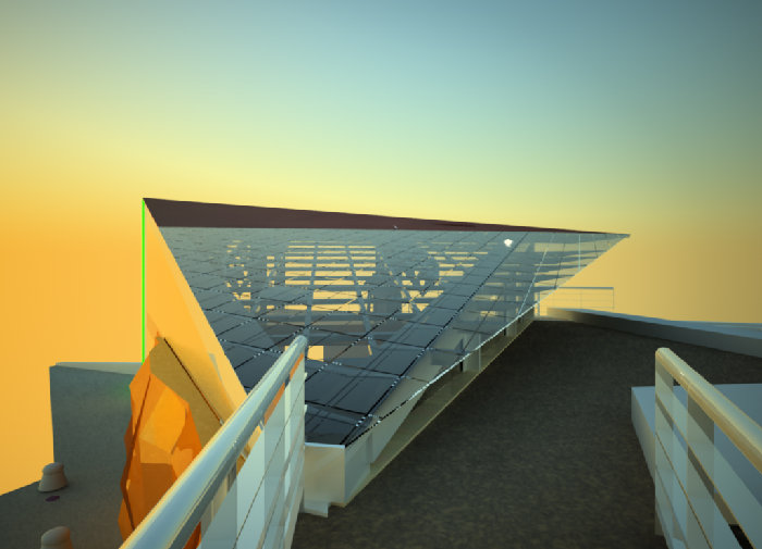

Aiut! il render ha un colore del cavolo.
I parametri sono: phi sun+sky size mult10, phi cam fnumb 4.5 iso 100 shut spd 90.
Nn riesco a far diventare il cielo azzurro ma soprattuto il vetro a sinistra nn mi traspare.
Se mi potete aiutare...

allega qualche immagine..ma dai parametri che hai messo forse il problema è il size multiplier a 10..perchè? ma stai usando la phisical camera?

IR+LC med quality (il computer non è prorio una scheggia e poi ci sono circo 1300 oggetti).
IR -3 1
LC 1000
Si ho usato la phisical camera.

Secondo me hai settato l'angolo d'incidenza del solo bassissimo o addirittura a zero. COntrolla la posizione del sole.

continuo a non capire il multiplier a 10, però riguardo il colore del cielo credo sia solo un problema di inclinazione della luce, così è quasi parallela alla linea di terra e ti crea questo effetto "tramonto"..inclinala a circa 45°

:o .grazie per la dritta. ho preso vray da poche settimane. ho scaricato il tutorial ma lo devo ancora vedere. gli esperimenti che ho fatto vanno bene ma quando cominci a mettere qualche oggetto di troppo allora sono guai.

...approposito del size multipaier a 10 è un errore di scrittura. è a 1.

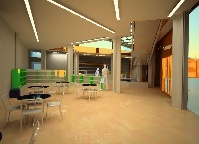

allora...questa è una prova dell'interno. ancora qualche cosa da aggiustare ma tutto sommato potrei fare qualche abbellimento con photoshop.
Suggerimenti?
