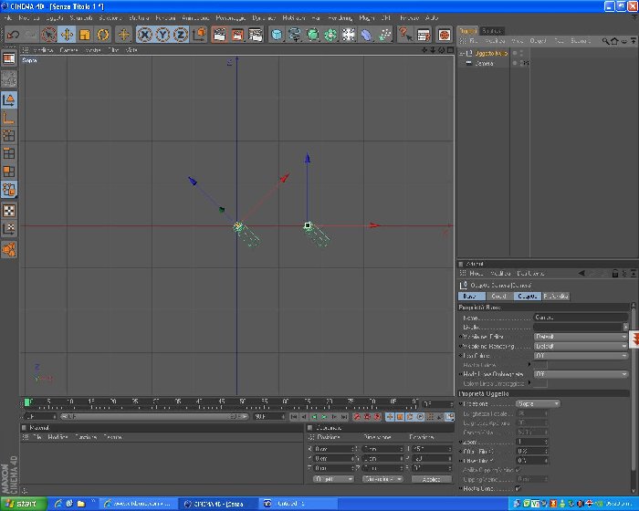

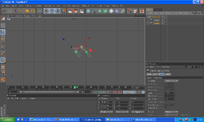

ho due camere una la copia dell'altra, e all'inizio le due camere sono nella stessa poisizione.
Ebbene vorrei spostare la camera copiata in posizione 2(vedi allegato) ad una distanza (d) predefinita ad esempio di 100 cm ,ebbene come si fa???
Infatti era mia intenzione spostare la camera secondo l'inclinazione degli assi dell'oggetto stesso, Ho provato a cambiare le posizione dell'oggetto sull'asse (x) sia in modalita' object che world ottenendo il risultato 1 in figura...perche?...qualcuno puo' aiutarmi?

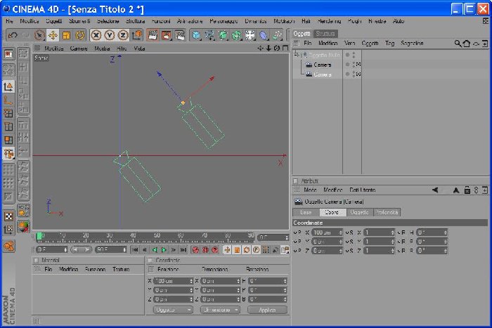

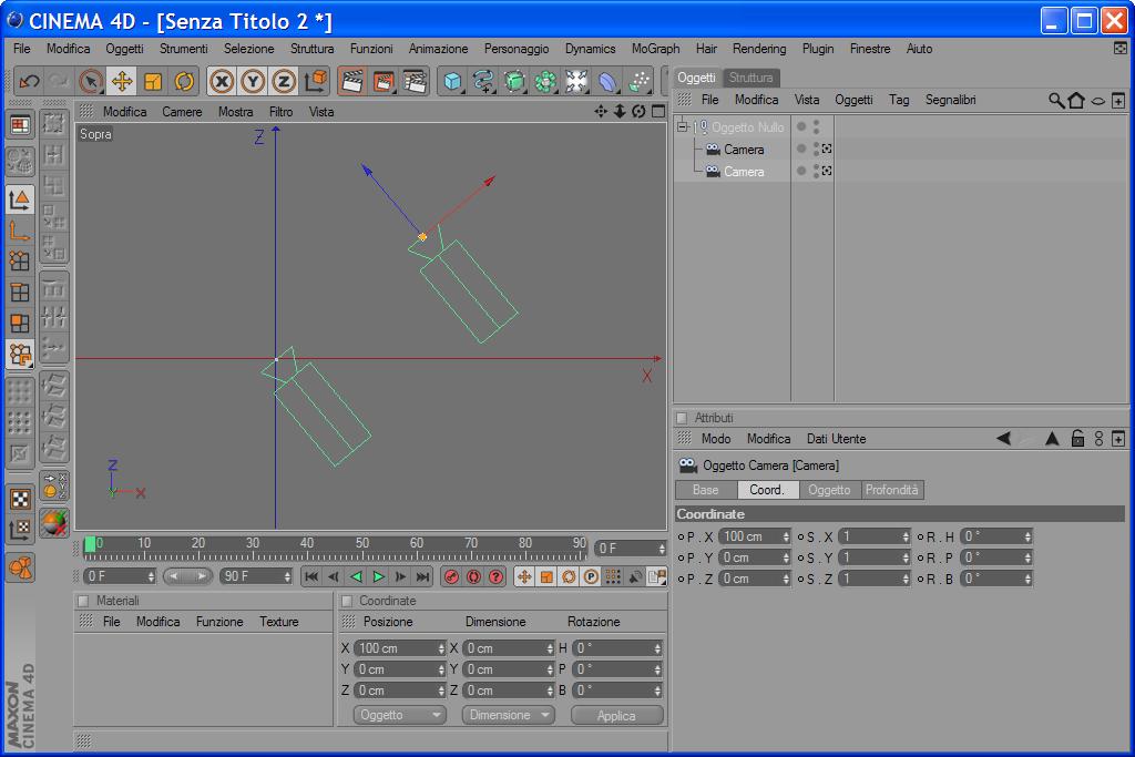

- finché le due camere sono sovrapposte selezionale entrambe e premi ALT + G così da raggrupparle in un unico oggetto che avrà posizione e rotazione uguale alle camere;
- entrambe le camere avranno posizione e rotazione nulla (in quanto riferita all'oggetto padre);
- ti basta quindi aggiungere 100 alla coordinata della camera da spostare nell'attribute manager.
Spero di esser stato chiaro, ciao
