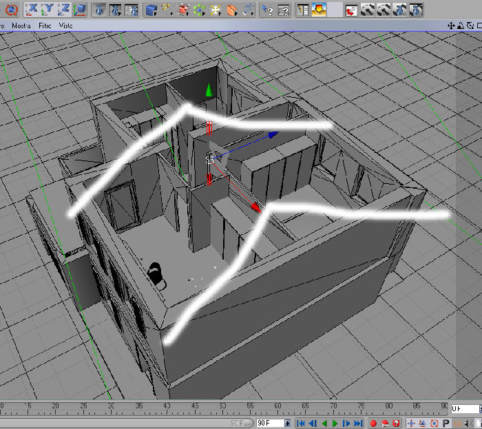

Ho questo lavoro e devo consegnarlo il problema è che devo creare l'inclinazione del tetto sui muri (il tetto non si deve vedere) ma non so proprio come fare dovrei ridisegnare tutti i muri?
Scusate l'incapacità ma non ne vengo a capo ho provato con una boleana ma il risultato è mooolto insoddisfacente!

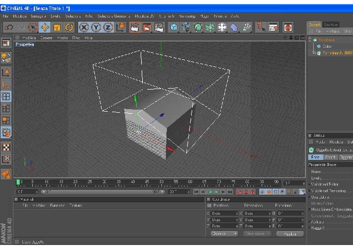

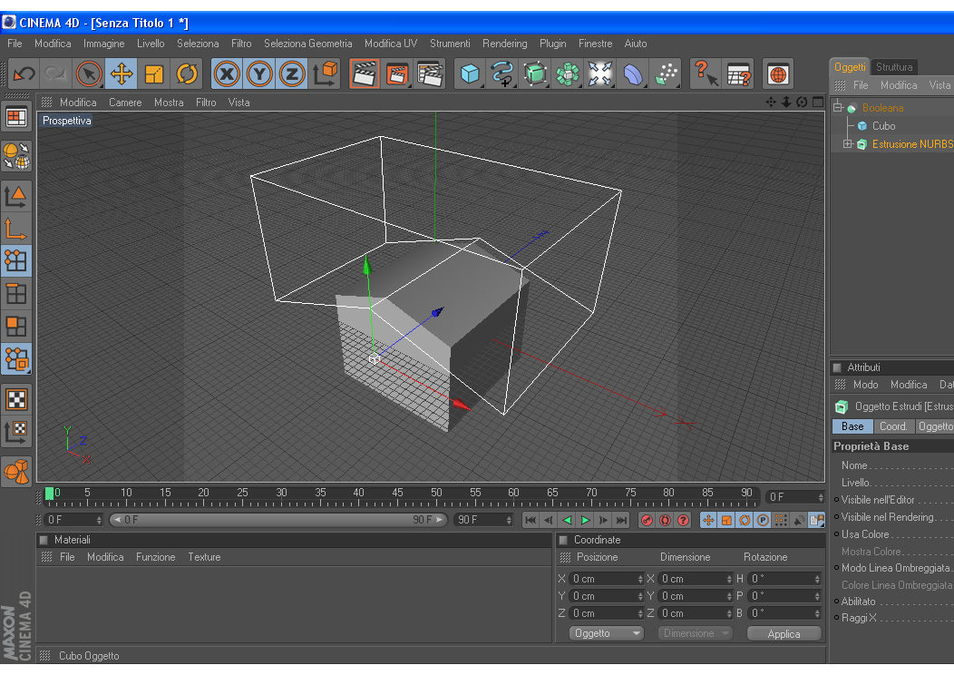

hai due strade...la prima modificare le coordinate dei punti della parte superiore delle mura secondo l'inclinazione della falda, soluzione complessa in quanto a giudicare dal modello dovrai ridisegnare tutti i poligoni.
la seconda, ti disegni il tetto,o meglio ti disegni la parte inferiore del tetto che poi esubera superiormente...(meglio se ti faccio vedere) e ti fai la tua booleana, so che hai gia' provato ma secondo me il risultato non puo' essere che ottimo se l'operazione viene fatta correttamente....ad esempio ricordati di fare A meno B cioe' le mura meno tetto.
