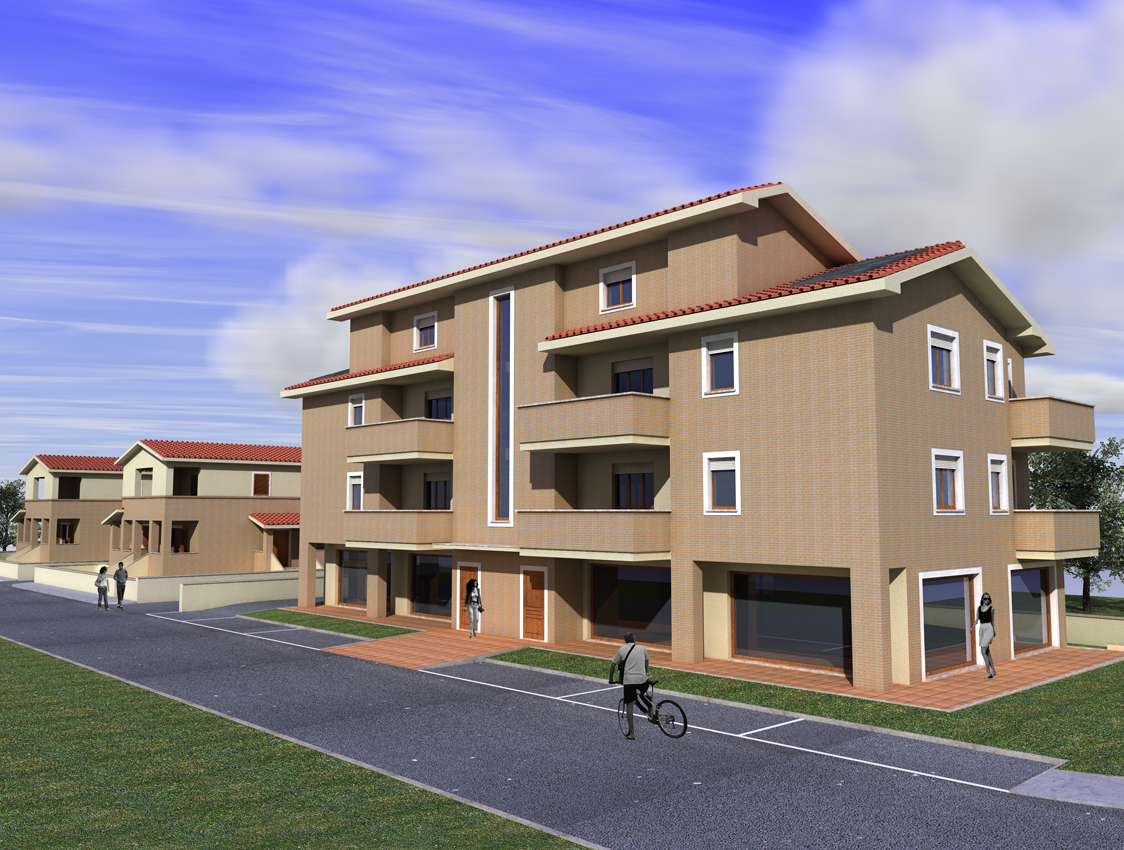

Ciao a tutti ho un problema, ho settato la luce del mio rendering con "apri presettaggio cielo" ed ne ho scelto uno nella cartella "skies" ho settato lG e la OA, come risultato finale sono molto soddisfatto soltanto che non riesco a schiarire leggermente l'ombra (area). In breve nel settaggio dello sky non trovo l'opzione di modifica della % ombra.
Allego il mio esempio.
Gaetano

In effetti quella possibilità non c'è. Bisogna passare tramite gli effetti di post-processing: attiva l'effetto "mapatura colore" (color mapping) e varia il parametro relativo alle ombre, a volte basta un valore tipo 2 o 3 max nel tuo caso, mentre in scene d'interni poco illuminate a volte capita di usare valori fino a 10 o 15. Posta i risultati e ti saprò aiutare di +. Ciao!

Ti ringrazio molto del consiglio, dove lo trovo il comando "mappatura colore"? Inoltre ho impostato l'OC con un grigio quasi bianco, secondo te va bene?

Sono riuscito a trovare il comando mappature colore, provo a dare un valore di 2 a moltiplicatore scuro per schiarire le ombre soltanto che ho pauta che si schiarisce tutto......... domattina proverò!!!!! :idea: :o

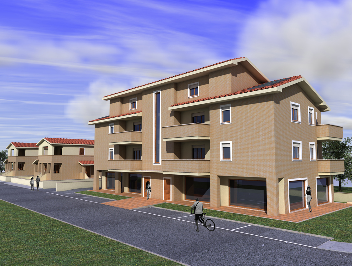

Sono riuscito a impostare il multipass come mi hai detto, con photoshop riesco a modificare tutti i livelli che voglio ma l'unico problema è che il cielo azzurro lo fa' nero mi mantiene solo le nuvole bianche!!! che significa? :?:

Niente, ho inserito tutti i livelli, ma il cielo lo vedo sempre nero con le nuvole bianche, mi crea anche un livello (sfondo) con l'immagine completa del rendering, probabilmente salto qualche passaggio!!!!

Niente, ho inserito tutti i livelli ma l'immagine in photoshop mi compare sempre con il cielo nero e le nuvole bianche in più mi crea anche un livello chiamato "sfondo" con l'immagine completa con il cielo giusto.
