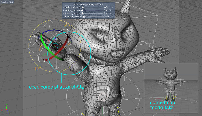

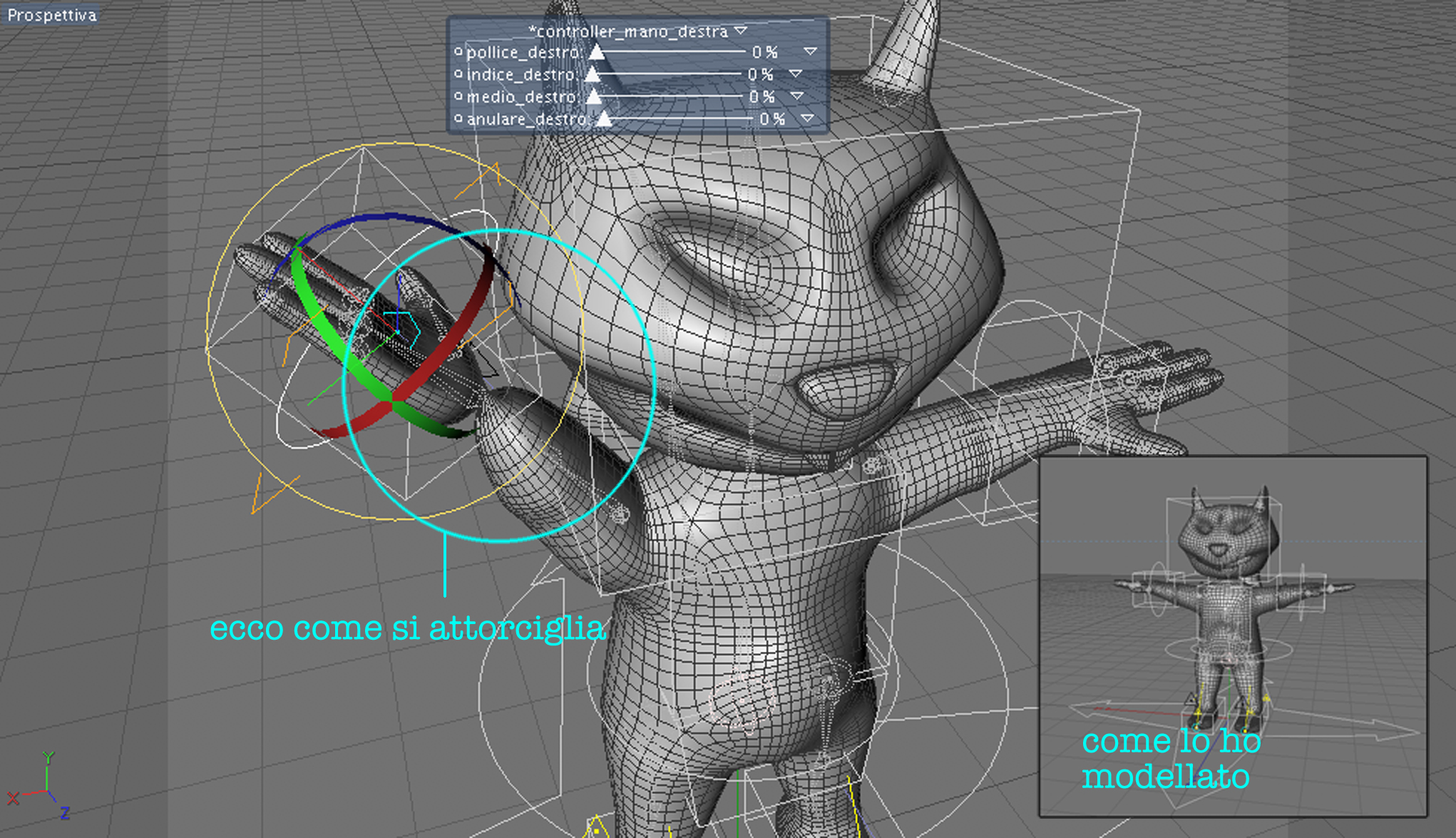

Grazie ai vostri consigli sono riuscito più o meno a riggare il personaggio... e di conseguenza mi sono dedicato ad un nuovo progetto...
Ho modellato uno scoiattolo molto fumettistico e ho provato a riggarlo...
Tutto bene tranne che in due o tre punti...
Uno dei problemi maggiori lo ho riscontrato nella mano che quando la giro per portare il palmo verso la testa mi deforma il polso in maniera a dir poco vergognosa...
Dato che spiegarlo a parole mi risulta un pò difficile ho fatto una foto allo schermo...
Qualkuno sà dirmi dove ho sbagliato?
