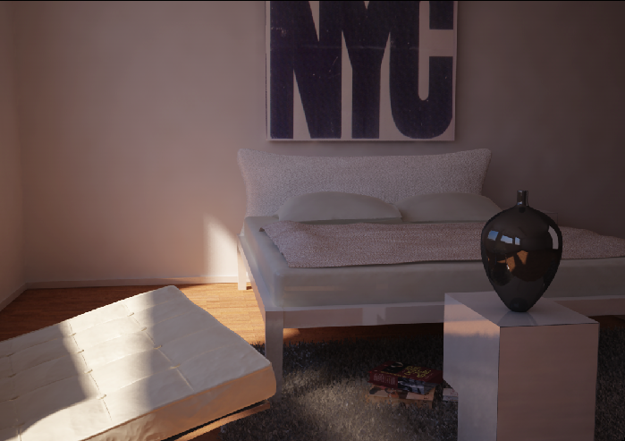

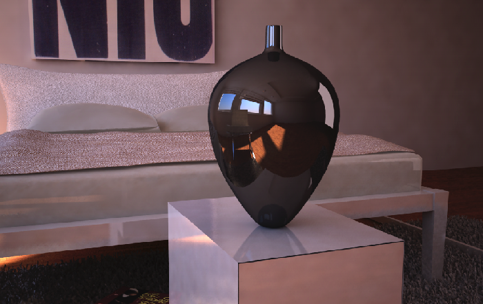

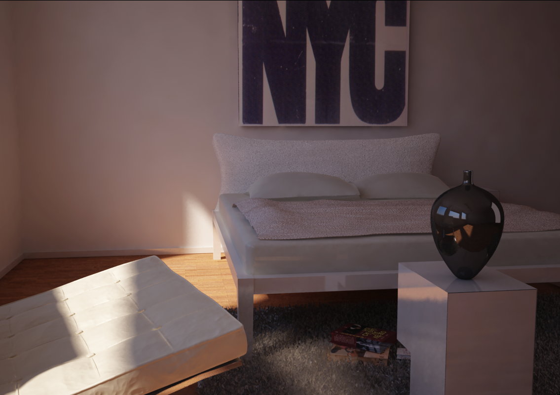

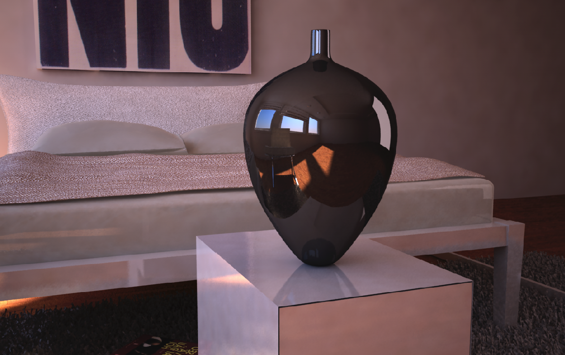

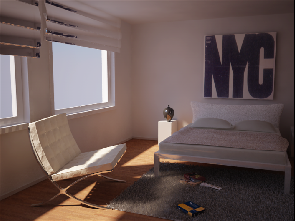

ciao a tutti mi sto buttando su vray, con una scena scaricata in rete convertendo i materiali di a.r. e giochicchiando un po'.... ho fatto alcune prove, cosa ne pensate a primocchio così ....
lle lenzuolami specchiano un po'...ops, mi chiedevo se per caso che voi sappiate esiste in rete un materiale che posssa andare bene come lenzuola perchè non sono riuscito a sistemarlo....

Non male, però ci sono delle cose che non capisco...tralasciando la modellazione:
1-Nell'ultima imm, le tende mi sembrano che siano un po troppo riflettenti.
2-La texture della coperta non mi piace molto.
3-Per il materiale del letto che riflette, potresti o modificare il materiale o anche, molto più velocemente usare photoschiopp! :D
4-La luce che arriva sul tappeto.
Però la texture del quadro è stupenda!!!!!!!!!! :) :) :)

marco posta tutti i parametri luci cam e bridge.
Ettore.

ciao a tutti grazie dei consigli
i settaggi sono:
luce infinita:
luce con targhet attivato ph sun e sky
shadow subdivision 25
intensity multplayer 1
size multiplayer 5
a lato ho posizionato una luce area con ombre area
area light subdvision 8
shadow bias 0
camera
f-number 6
shutter speed 120
film iso 100
color mapping exponential
dark multiplayer 1.2
bright 0.8
si le tende brrrrrrrr ho convertito il materiale di a.r. ma è diventato acciaio devo rivederle ....
grazie, ciao a tutti
