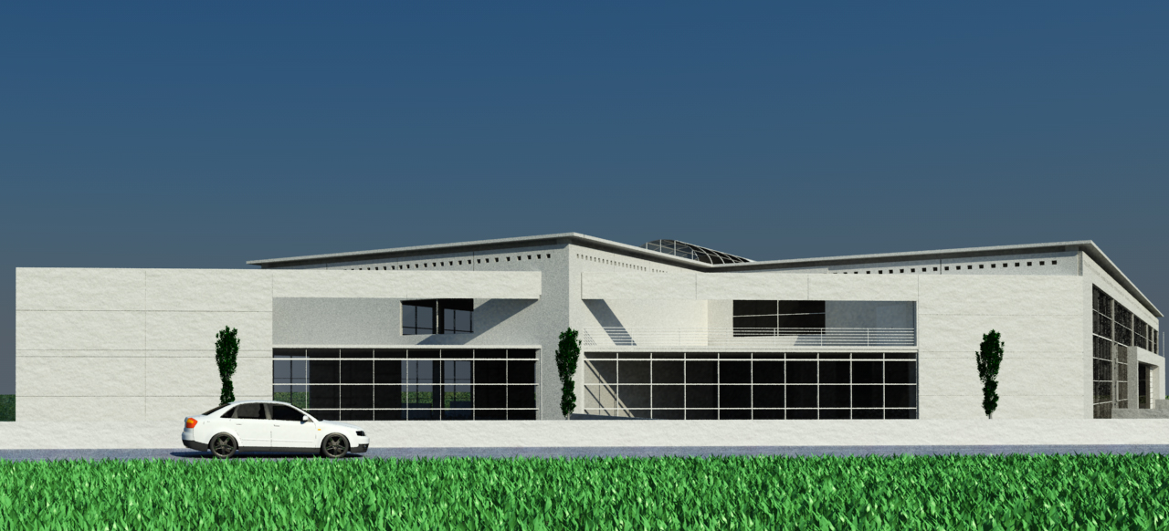

prova esterno vray
prova esterno vray
I parametri sono GI bf + lc PARAMETRI DI DEFAULT - Vray sun Int Mult. 0,6 Size 0,5 - Color Mapping Type Reinhard

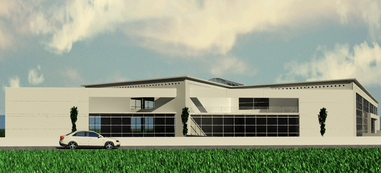

Ho provato ha eliminare la texture del cielo che avevo applicato ad un piano, ho fatto modifiche al materiale intonaco ed ho aumentato l'AA max rate da 1 a 3, mi sembra migliorato.
Comunque gli altri parametri sono quasi tutti quelli di base: phisical camera: Fnumber 12 Shutter Speed 100 e ISO 100, dmc Sampler Noise 0.01 Min. Samples 12, Global Subdiv. 1.2

Se posso ci sono due cose che non mi convincono:
1-L'erba è piatta e messa in primo piano render tutto il render un pochino piatto
2-Anche la vista che hai realizzato, simile ad un prospetto, rende il tutto piatto, perchè non puoi scegliere un'inquadratura migliore dove giocare con le ombre, per dare profondità alla scena.
Quindi se puoi prova a cambiare vista e poi prova anche a cambiare l'erba...magari usando un prato fatto con hair...
