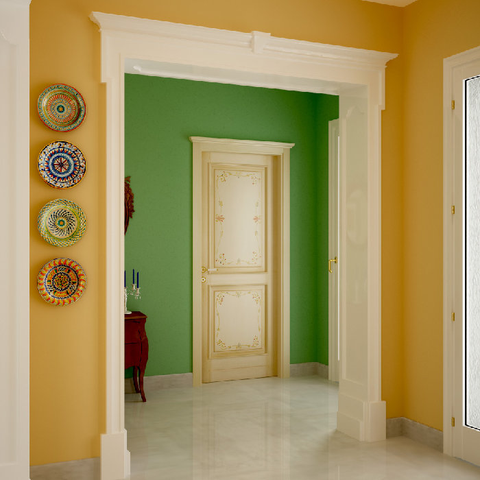

Ho praticamente già detto tutto nel titolo ma, ovviamente, ogni suggerimento è ben accetto

come inizio è buono,bisogna rivedere un i materiali per renderli + reali.la porta è una tex.il portale è un po troppo lucido.giocherei di più con la luce.appiattisce un pò la scena.questo è un mio parere

Per il portale volevo dare l'idea del lucido smaltato, non ho capito, invece cosa volevi dire per la porta

è gia buono...
i colori dei muri sono un po troppo saturi.. il bianco è troppo bianco e luminoso per essere realistico, se guardi qualche foto di interni noterai che il bianco è sempre un po grigetto
le ombre sono forse troppo diffuse
la testura del legno potrebbe essere migliorata

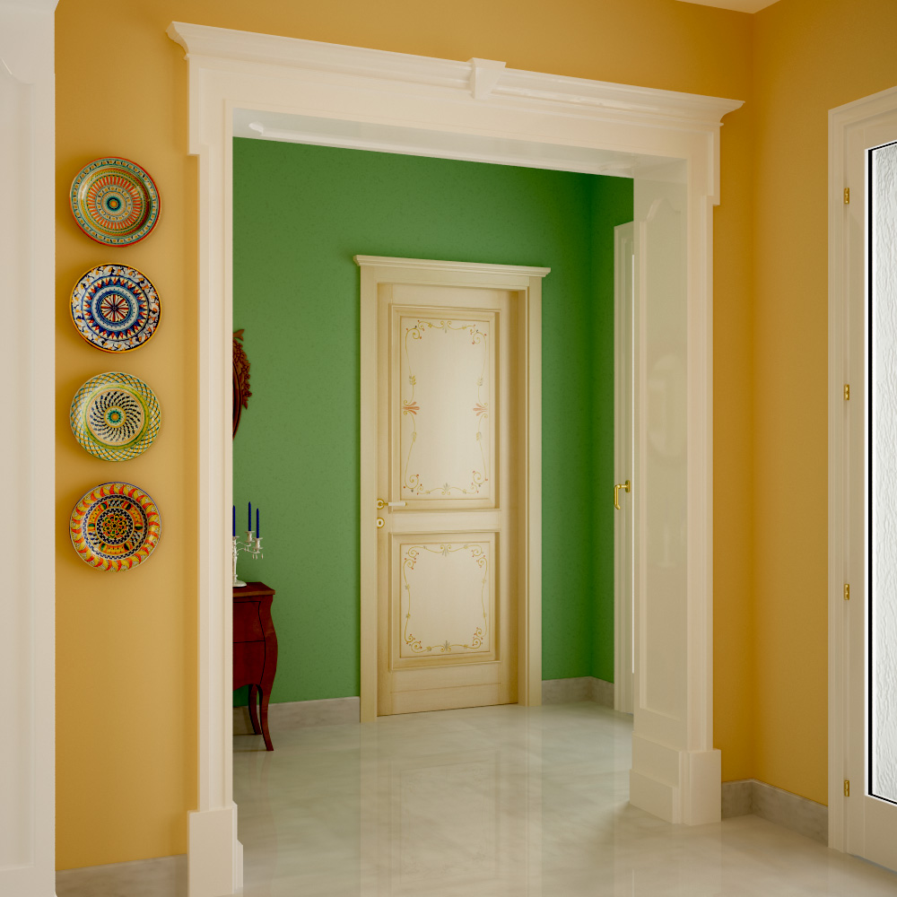

forse è un po troppo lucido,la porta che si vede la maniglia è una tex?.quoto flowbox per le sue osservazioni.dovresti provare a creare + atmosfera nell'immagine dando magari meno luce alla stanza in primo piano,per esempio con una tenda in modo che la luce che entra si abbassi un po, accentuando di + quel portale lucido,così e un pò piatto

x cesgimami: no la porta non è una tex
x flowbox: vorrei avere il tuo monitor, a me il portale sembra troppo grigio :(
Comunque concordo con il fatto che risulti un po piatto con AR 3 usciva tutt'altro (vedi ARDefin1000x1000.jpg)

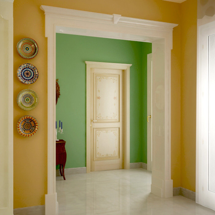

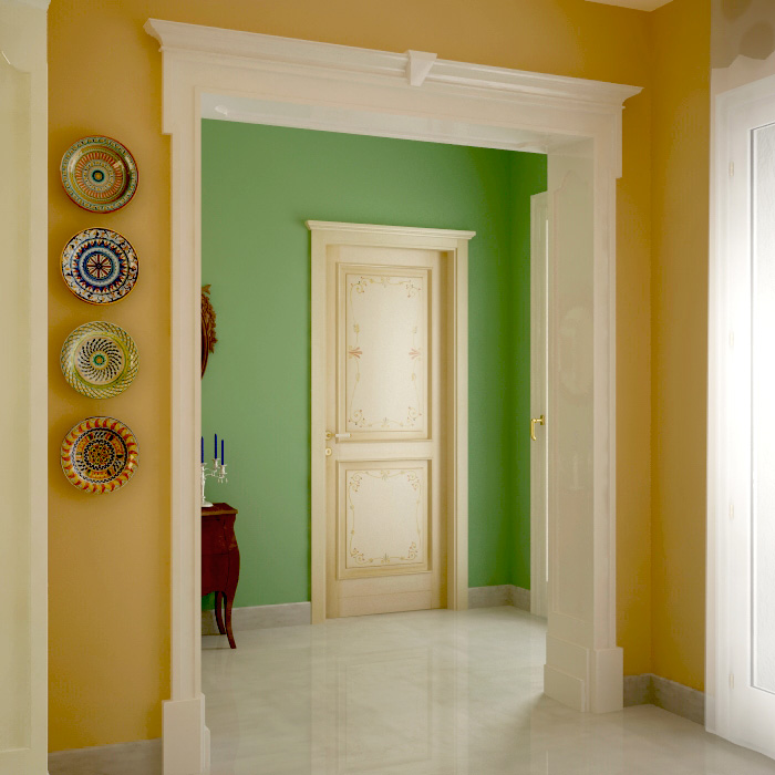

x cesgimami: Seguendo il tuo consiglio (spero) ho applicato la tenda (alla quale dovrò togliere la specularità), come ti sembra?

ciao se usi vray nuovo esiste un materiale fatto apposta per fare le tende,se cosi non fosse io farei un piano esterno sopra la finestra di dx in primo piano,come se fuori ci fosse un patio,in modo d'attenuare la luce che arriva da fuori,in poche parole la prima stanza la fare+ scura.Dunque se hai usato una luce del sole, entrerà uguale in tutte due le stanze,allora ti davo le 2 soluzioni.o tenda o patio.

Purtroppo uso la 1.08
Le 2 finestre visibili non sono esposte al sole, ho 2 area, una per finestra ma diminuire l'intensità di una in modo sproporzionato forse renderebbe il tutto inreale

per questo ti ho suggerito 2 soluzioni,o una tenda che non è il massimo con vray 1.08,oppure la copertura esterna che attenuerebbe la luce
