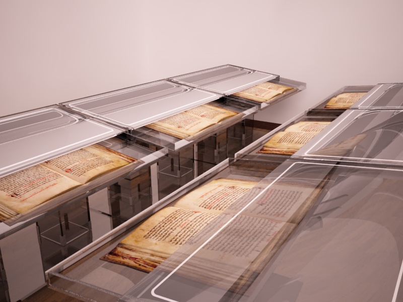

Ciao ragazzi, sto facendo la tesi e devo progettare una linea di espositori per museo tra cui anche una vetrina a leggio per libri antichi............
posto l'inizio dei lavori e ditemi se la forma il render vi piacciono...........
I materiali che ho pensato sono,plexiglass,acciaio e non so ancora se mettero del wengè.......
Per l'illuminazione avevo pensato fibre ottiche....
Allora??????????? :D :D :D :D :D :D

Scusate dimenticavo l'immagine...................................

i libri antichi saranno inquadrati cosi' da vicin? no perche' modificherei un po' le tex dei vari libri se no so tutte uguali e si nota.
per l'illuminazioe fai delle prove cosi' da capire esattamente come usciranno e se dovessi avere problemi proprio a realizzarle facci vedere una foto o uno schizzo della tua idea...vediamo che si puo' fare :D

visto che chiedi pareri anche sul progetto eccoli:
1) a mio avviso la distanza tra le due file di espositori è insufficiente per far passare una persona, li distanzierei molto di più.
2) il plexiglas (o vetro) che copre parzialmente il libro "disturba" la visione delle pagine (il bordo della lastra taglia a metà l'opera esposta). Preferirei una lastra che mi copre completamente il volume o nulla del tutto.
Come rendering invece non ho nulla da dire: bello, semplice e chiaro :55

bello come impostazione.................quoto lucar
