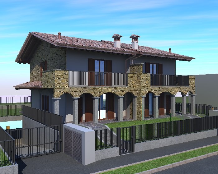

ciao a tutti. sono passato a cinema 11 e sto ultimando il mio ultimo lavoro su una bifamiliare. mi trovo in difficoltà con l'illuminazione. ho aggiunto uno sky, ho acceso la gi..ma non riesco ad aumentare l'intensità della luce. dove devo smanettare? poi posto qualche immagine per qualche vostro consiglio.
ho esploso l'oggetto sky e ho agito sulla forza dell'illuminazione e sulla densità dell'ombra, però facendo così non vedo più le nuvole. Quindi rimarrei sul cielo appena caricato..senza esploderlo.. e mi torna il dubbio iniziale sul fatto di aumentare la forza della luce e di conseguenza diminuire la densità delle ombre.
ho risolto caricando un preset cielo , ho acceso sole ed atmosfera e così riesco ad aumentare l'intensità. mi dareste qualche consiglio? per le prove ho tolto l'a.a. piante erba..insomma guardo solo la luce per ora.
ore 16 giornata giugno
intensità sole ed atmosfera 100%
forza ig 100%
tutto questo era dentro cielo
settaggi rendering tutto default.
prova2
prova2

Il modello è fatto bene, ma prima di passare alle luci dovresti mettere l'antialiasing su migliore o best e se da ancora seghettature mettere come valore minimo nell'antialiasing 1x1.Non so se è fatto apposta per diminuire i tempi di render, tanto è un wip oppure no.Comunque le seghettature penalizzano l'immagine che non è per niente fatta male.

ma io l'anti aliasing l'ho volutamente disattivato, per studiarmi bene la luce..
