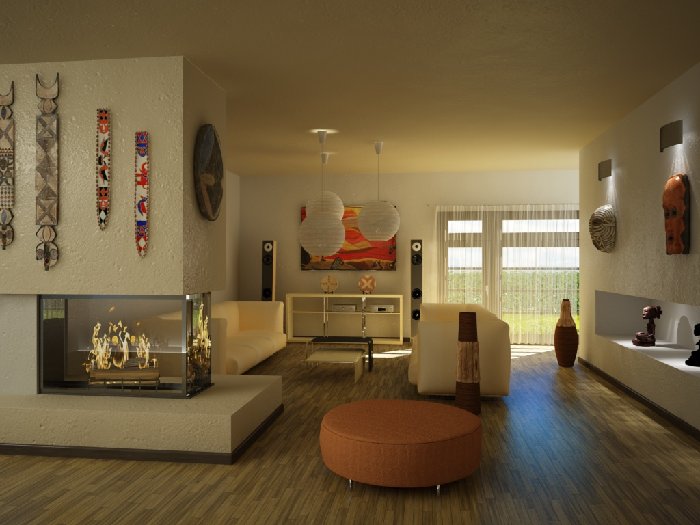

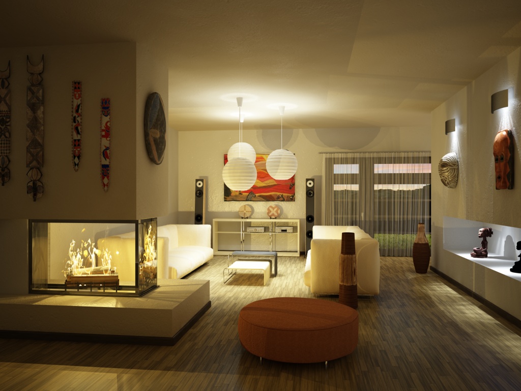

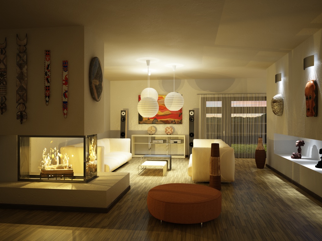

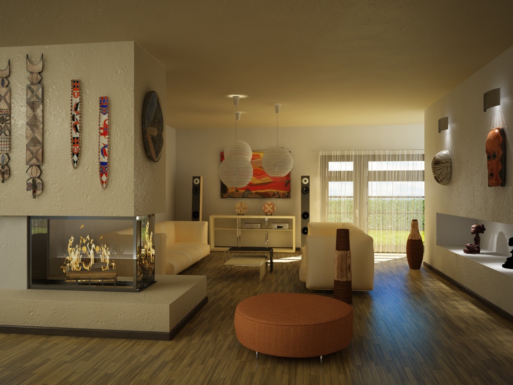

posto l'ultimo lavoro..i commenti sono sempre accetti..
ps:sto impazzendo..nn capisco del xkè delle chiazze sopra i lampadari..

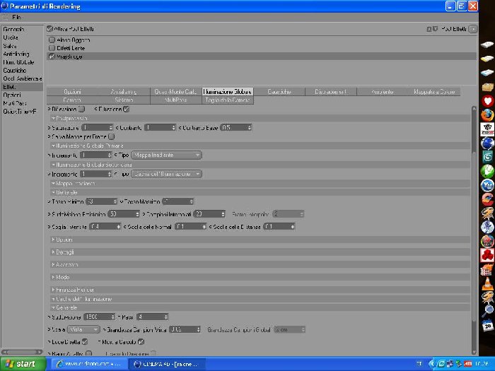

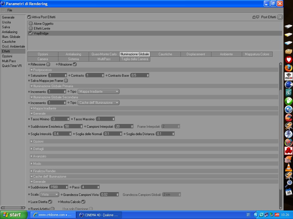

scusa esablone ma praticamente ci sono solo il vraysun e le ies che si vedono..quindi l'ho data x scontato....
sun: 5-0.5-2-1-1
camera:
f-n. 4
shutter 80
iso 250
col.map:
exp 3.2-2.8

Hai dei parametri un po strani, non credo serva settare la LC a 1500 cercherei di migliorare i valori dell' IR.
Ettore.

effettivamente nn sono quelli ke ho usato..me ne sono accorto dopo..li avevo cambiati x le prove..
quelli attuali sono:
-4 -1
100 50
i 3 threshold non li sono ancora gestire bene quindi nn li tocco quasi mai..
