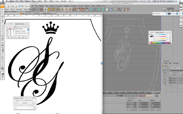

A sinistra il "sinistro" risultato importando il DWG di Illustrator in C4D...

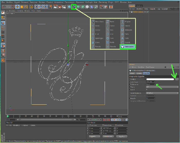

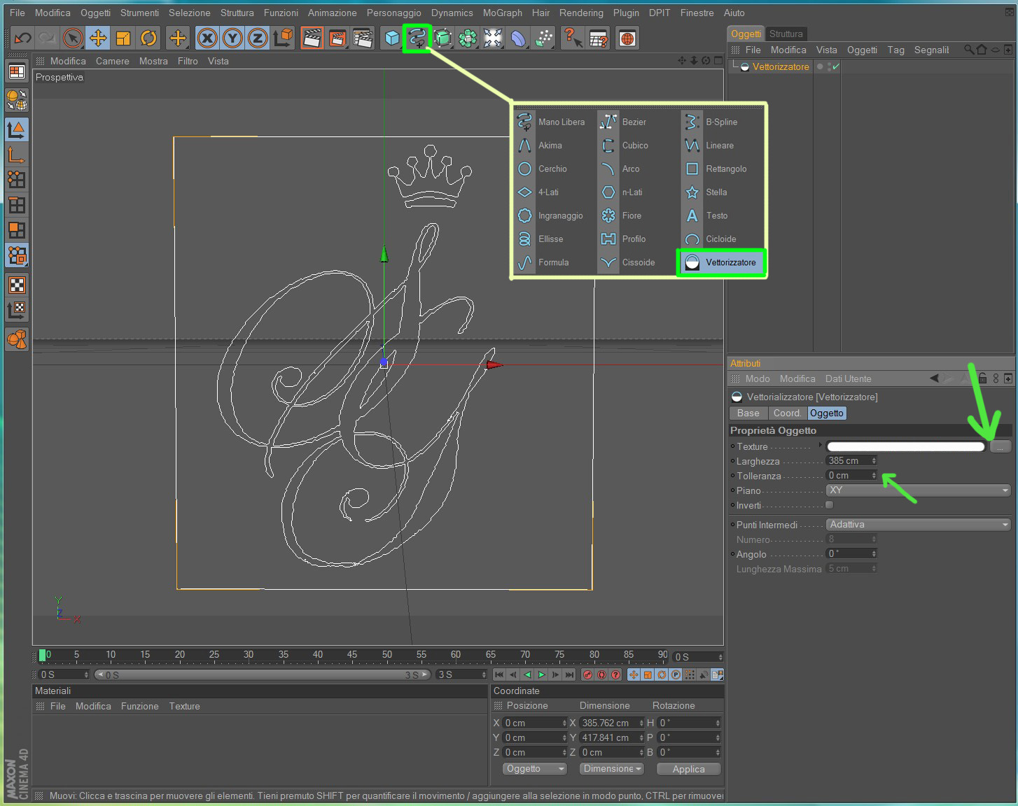

Ciao, se posso darti un consiglio ti conviene usare lo strumento vettorizzatore, inserendo in percorso texture, la tua immagine in alta risoluzione, quella che ho messo io l'avevo ricavata dalla tua immagine

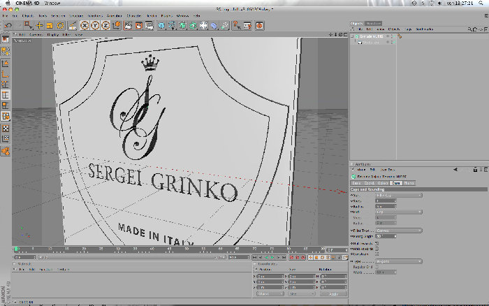

Solo un'ultima cosa, come posso eliminare il riquadro generato dai limiti del documento?
Ho provato a convertire l'oggetto in POLIGONALE, ma non posso intervenire eliminando delle parti, con lo strumento KNIFE, non riesco a tagliare quindi ad eliminare il perimetro originale del file tiff.
Devo ottenere un'estrusione "in positivo", l'effetto al quale sono arrrivato adesso e' il contrario, e' come una "laseratura", suppongo a causa dei margini non eliminabili, che forzano l'estrusione alla prima forma chiusa, quindi dal perimetro del documento al primo tracciato dello scudo.
