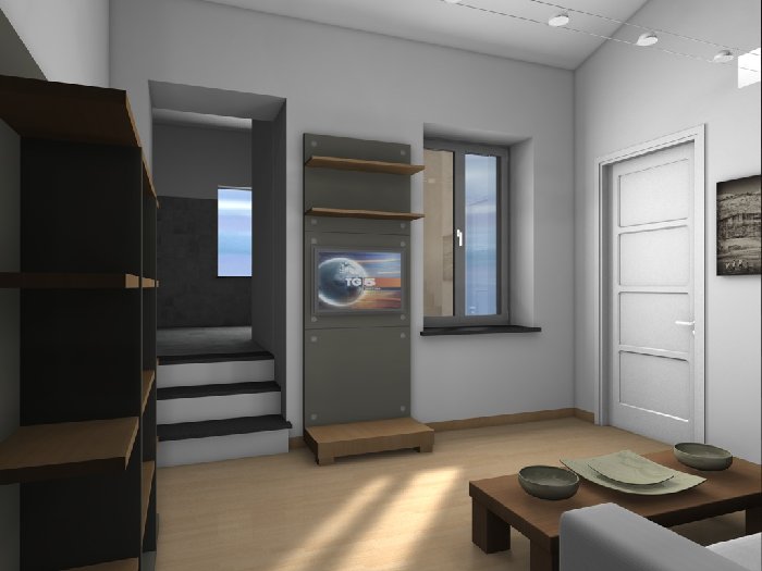

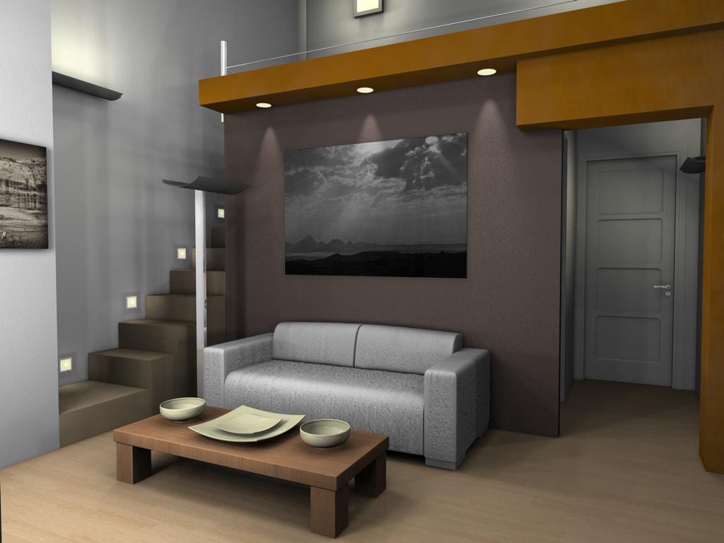

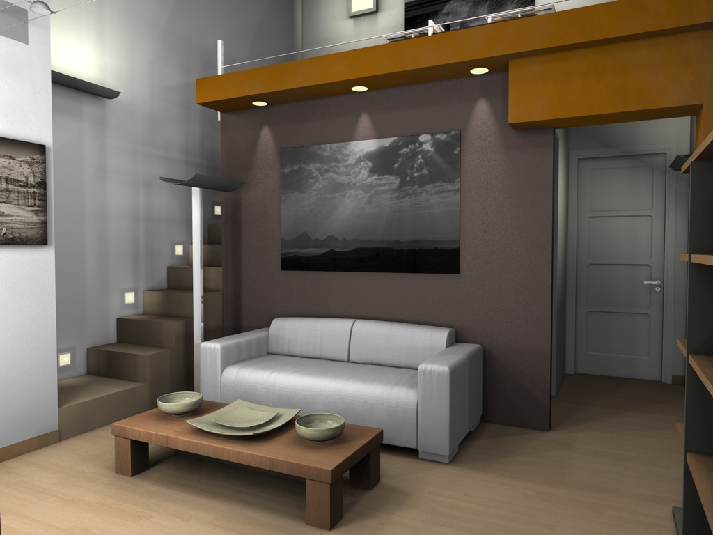

e come al solito anche al sabato si lavora... :roll:
sto combattendo due battaglie in una
la prima: "vestire" un progetto non fatto dal sottoscritto affinchè gli ambienti risaltino maggiormente
la seconda come al solito cercare di avvicinarmi sempre piu' ad un effetto fotorealistico (una mia continua battaglia)
premetto che ho la versione base di cinema (10.5), e prometto che prima o poi mi decidero' a prendere il modulo AR
l'illuminazione è col sistema dei globi - globo master: omni, ombre morbide, intensità 3%, decadenza lineare, raggio esterno 600 mt, mappa ombre 500x500
le luci sulle applique sono di tipo area
una luce che entra dalla finestra tipo area (che nelle inquadrature rimane alle spalle)
dove posso migliorare? :?
grazie a e buon lavoro a tutti

Senza AR mi sembra un ottimo lavoro anche se le ombre in alcuni casi sono troppo marcate. Secondo me se rivedi il materiale delle poltrona e quello del tavolo è fatta.
Ettore.

grazie esa
anche a me non piace il materiale del divano
provero' a dare una tinta bianca, piu' neutra possibile
provo e riprovo.... :D

Re: appartamento soppalcato
Messaggio da rrkradio »
... e come mai mi tocca vedere un tuo WIP senza saperne nulla .... non ci incontriamo abbastanza spesso in p.zza Dante ?
Beh Nello .. direi che senza il modulo di AR non puoi fare, a livello di illuminazione, molto di meglio.
Sicuramente il materiale del divano da rivedere.
Fatti sentire che ho parecchie novità....
Roby

Messaggio da arcnello »

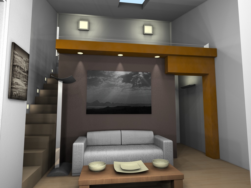

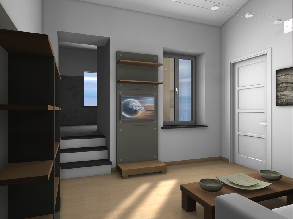

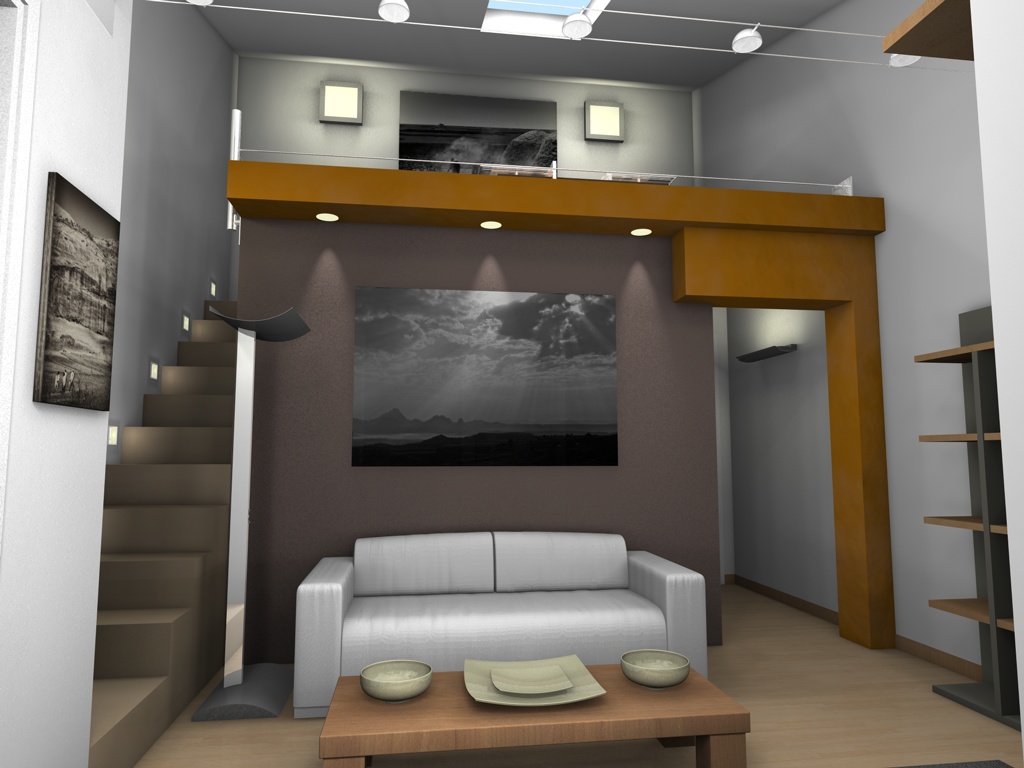

lavoro finito
diciamo che posso ritenermi soddisfatto
se seguiranno consigli utili, che riusciro' a mettere in atto, cerchero' di migliorare
(solo x soddisfazione personale :D )
a voi l'ardua sentenza :lol:

Messaggio da hoboloco »
Io ti consiglio di prendere vray.... renderizza in minor tempo e quindi anche con macchine discrete vai bene. io lo uso da poco... è molto più complicato di AR ... ma con AR se non hai una buona macchina come me, non ne ricavi granchè.
