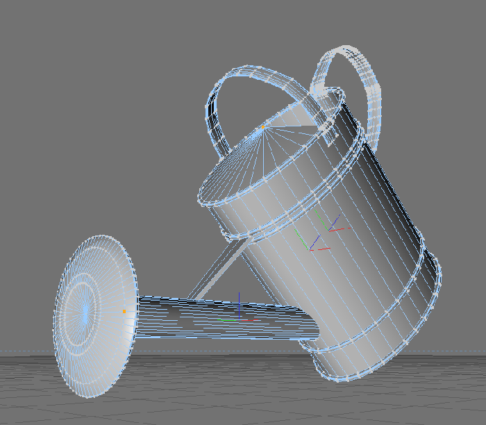

Ho trovato in un post un innaffiatoio che è molto simile a ciò che desideravo...
Esaminandolo mi rendo conto che il tubo di erogazone è un solido (oggetto poligono) e quindi non è vuoto e non ha spessore.. volevo ricrearlo per poi fargli i fori con una booleana ma sinceramente non mi è chiaro da quale strada partire...

Ho provato a creare dei cilindri disposti nello stesso modo della foratura e in seguito a fare una booleana ma i cilindri vengono scavati nell'innaffiatoio come se fosse solido...

metti "a senza b" e hai risolto.

si ma non ti serve che il tubo sia vuoto (a meno che tu non voglia fare una ripresa dall'interno del tubo, stile pubblicità della agip blu diesel) perchè tanto non si vedrà.. Per i getti secondo me ti conviene sistemare un piccolo emettitore per ogni forellino, così eviti ogni problema di collisioni ecc, puoi raggruppare gli emitter con tutto l'annaffiatoio cosi' quando lo muovi si spostano con lui
potresti spiegarmi meglio renxo?
Grazie Visualtricks... questo è senso partico :D in effetti a me basta vedere l'acqua che esce e oltresì mi basta renderizzare un'immagine di una vista sola...
