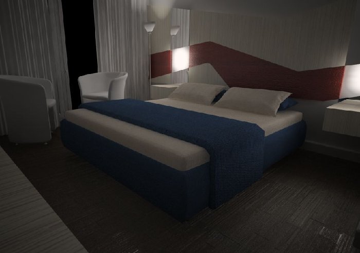

Camera Albergo
Camera Albergo
Re: Camera Albergo
Re: Camera Albergo
per gli interni in notturna di solito uso un hdri (notturna) nell'enviroment e una luce infinita mooooooooolto tenue! Poi riempio la mia stanza di luci IES! se c'è ne è la necessita si aggiunge qualche luce area (finestra, dietro/sopra la camera a simulare il flash).
magari nel tuo caso basta solamente alzare gli ISO della camera e di conseguenza allineare i tempi di shutter!
poi forse andrebbero rivisti i materiali, ma è ancora troppo scuro per pronunciarsi!
ciao e buon lavoro

cmq credo anch'io che vadano rivisti alcuni se non tutti i materiali della scena, compresa la coperta che forse hai dimenticato di smussare...
ciao,
Simo
