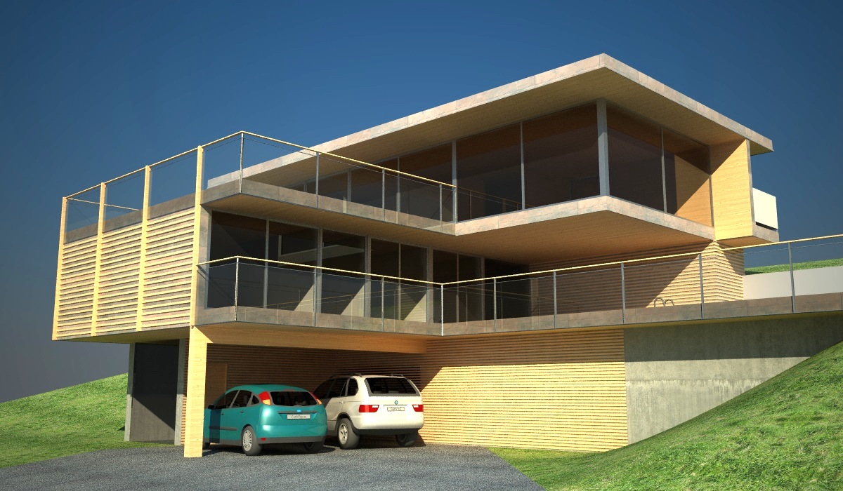

Ciao a tutti!!
Ho fatto questo mio primo lavoro per provare Vray!!
I materiali non sono stupendi lo so...... :?
Non riesco a far riflettere sui vetri un HDRI, qualcuno mi può illuminare su come fare?
I parametri di render sono di default: IR + LC
Scrivete pure le vostre critiche!! :wink:
Grazie

beh,dai non e male...l HDR l hai caricato sul canale environment nelle impostazioni di vray?

Si, nel canale reflection, ma non cambia nulla, neanche agendo sul multiplier... :(

trave e pilastro in primo piano che spessori hanno?

pilastro e trave sono 20x30.
Tutta la struttura della casa è un pannelli di legno!!

come hai impostato il vetro?ora non mi ricordo come si poteva fare piu riflettente tramite qualche settaggio,non del materiale...

È un materiale che ho scaricato....
Ha attivato il canale riflessione, speculare1, colore1 e rifrazione!

Il lavoro promette bene, aggiungi dettagli architettonici... che color mapping hai usato ?! HSV ?!

Il color mapping è lineare con il parametro illuminazione 0.9. il resto di default....
Vray no mi mette molto a mio agio con tutti quei parametri! :?
Adesso sto facendo qualche prova in Advanced Render 3... :lol: :lol:
