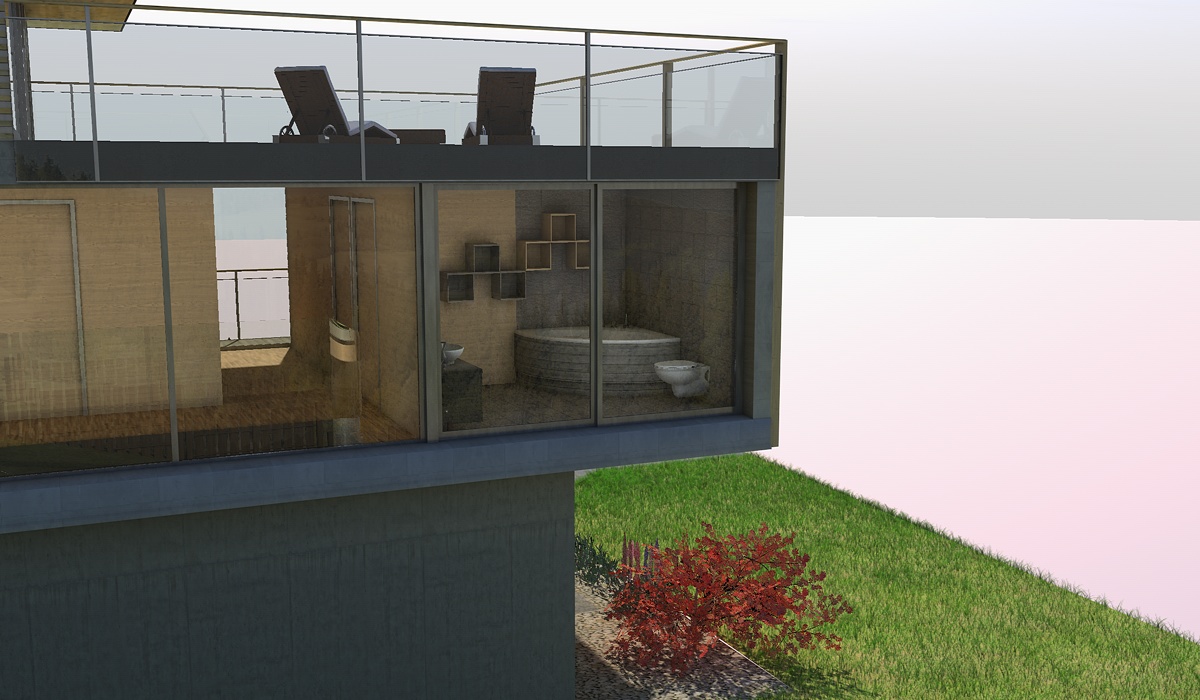

Ciao a tutti!!
Vi propongo il mio ultimo WIP!
Avevo iniziato questo lavoro in Vray, ma poi per tempo e comodità sono passato ad AR3!! :)
Alcune cose sono ancora de rivedere/migliorare!!
Commentate pure e buone ferie a tutti!!!
Ciao :D

Bello, mi piace anche il tipo di illuminazione. (che parametri e luci hai usato?)
Quello che non mi garba è la sistemazione del verde, non il prato che è fighissimo, ma la posizione delle pianticelle varie,
Il modello della macchina dove lo hai trovato?
Ma architettonicamente e luci e texture mi piacciono. Immagino che l'AA non sia in qualità migliore.

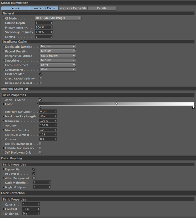

La luce ha questi parametri:

Sul retro della casa proverei a mettere qualche albero a fusto alto. anche dal lato della piscina giusto per dargli un po' di privacy.
Guardando la vista5, a lato del passaggio, dove c'è la ppianta rossa per intenderci, farei una sorta di aiuola con piante a fiore rosa, così da dare un po' di colore tipo azalee o piante di roselline piccole (foto1). Invece sul lato destro dove c'è la pianta gialla/verde metterei anche lì piante basse magari come quelle in foto2, un po' a chiazza e un po' che seguono la via di accesso.

Complimenti. Ottima illuminazione :D
Rivedrei un po' la strada troppo spigolosa, e forse il prato troppo saturo di colore.
