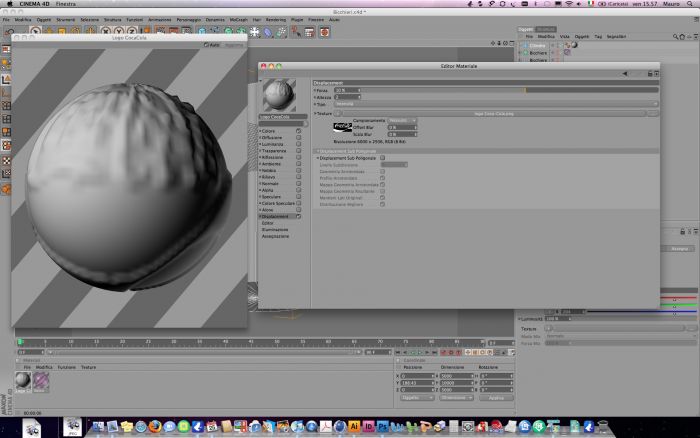

stavo affrontando un nuovo progetto e avevo bisogno di utilizzare il displacement.

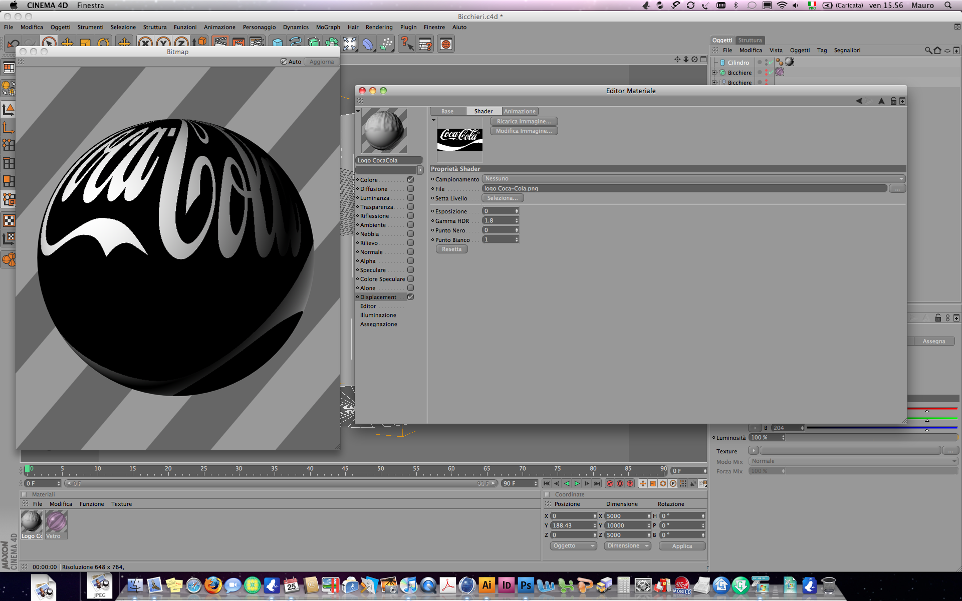

Apparentemente sembrerebbe una ....., ma volevo sapere se era possibile effettuare un'operazione del genere: applicare come texture del displacement il logo coca-cola...
Io ho fatto il classico procedimento spiegato e ri-spiegato, ma il rilievo mi esce tutto seghettato e a cunei... non capisco come possa accadere e volevo sapere da voi se il displacement presenta delle limitazioni.
Vi allego qlke schermata...
ciao ciao

ciao doc,
da quello che si può dedurre dalle immagini postate dovresti attivare la Sub-Polygon- Displacement.
ma io, in questi casi, non mi fido troppo della preview. è sempre meglio verificare rispetto all'oggetto che deve essere effettivamente mappato con quella texture
posta uno screenshot dell'oggetto con la tex in bianco e nero e con il displacement come hai fatto per la preview e sarà più facile
in generale di solito la soluzione è aumentare molto la tassellazione nella zona interessata dal displacement [con o senza la SPD].
ciaociao,
Ros

parlmc ha scritto:ciao doc,
Ciao, ci avevo già provato ma non andava bene... migliorava appena appena ma niente di che... non vorrei sia troppo complesso per il displacement (ma non penso).
Cmq ho trovato la soluzione: l'azione avvolgere... adesso sto facendo i primi render, tra poco posterò qlkosa...
Cmq "AVVOLGERE" è molto interessante, non l'avevo mai provato.
Ciao e grazie per gli aiuti.
