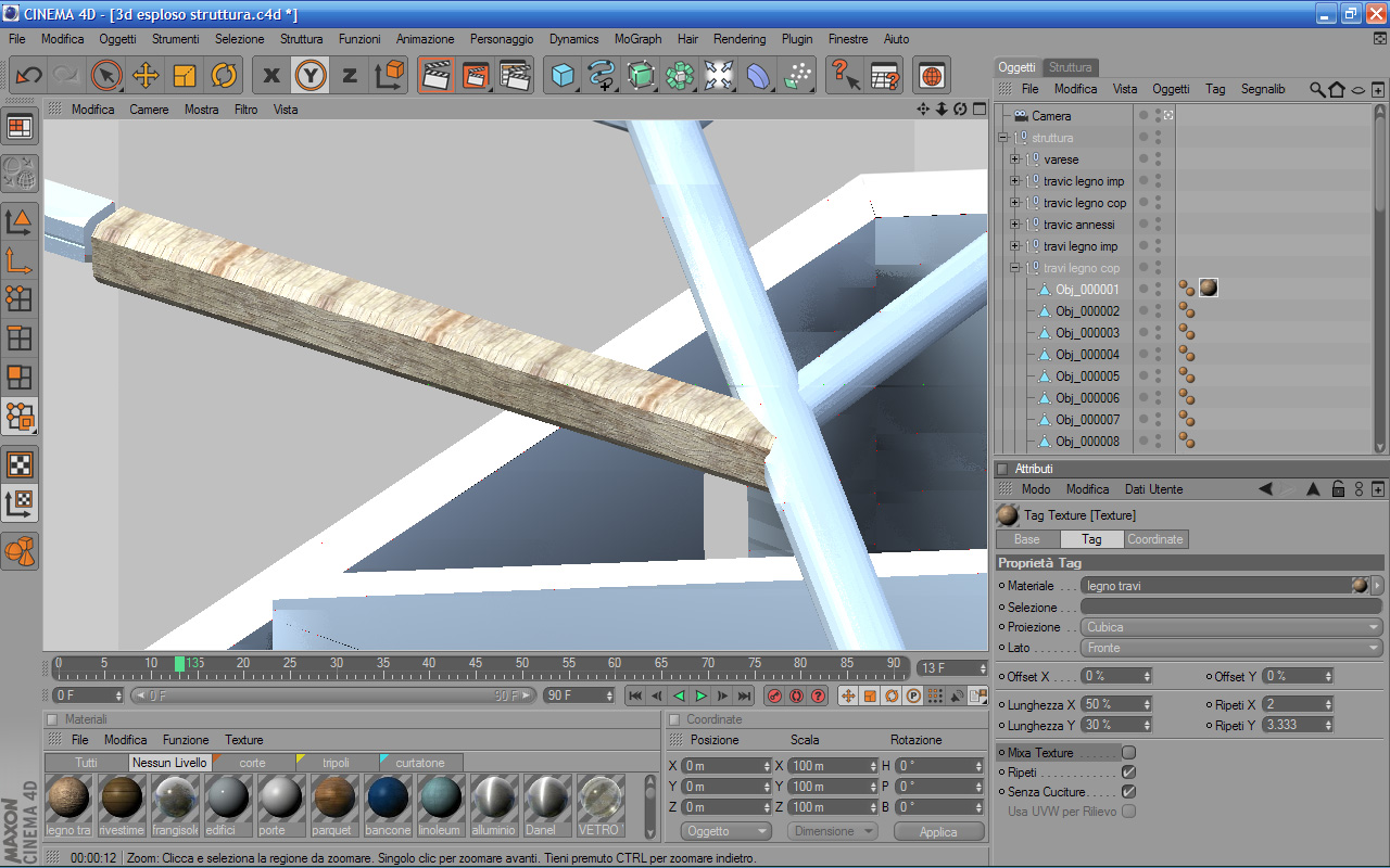

ho un problema che vorrei mostrarvi..
devo fare un esploso della struttura di una colonica per un esame di restauro, ma non riesco ad adattare la texture del legno sulle mie travi, che ho modellato con rhinoceros e ho poi importato con formato .3ds su cinema R10.. sono solidi estrusi, che ho detriangolato perchè la sezione è stata creata da una polilinea.
la texture applicata con cubica si adatta perfettamente su un lato, ma su quello successivo si applica ruotata di 90°
come faccio a far adattare la mia texture su ogni faccia sempre nel solito verso? Ho provato a ruotare la texture ma si modifica su tutta la trave visto che è un unico oggetto..
Posto un'immagine a video del problema
Spero in un imminente aiuto.. grazie!

seleziona il poligono desiderato poi tenendo cliccato shift applica la testure alla faccia (o poligono) cosi x ogni facci che avrà un angolo di rotazione differente e poi modifichi a piacimento (come hai fatto prima) l'angolo o la mappatura...
buon lavoro
Fabio...
spero di essere stato abbastanza chiaro nella confusione del discorso... :D

Mi siete stati veramente d'aiuto... anche perchè questi passaggi li avevo anche considerati, ma li sapevo da un processo più meccanoso, dove una volta selezionata ogni faccia, dal menu selezione clicco su setta selezione e poi dovevo applicare ogni volta il materiale con specificato il nome della selezione..
nel modo in cui mi avete detto voi invece è un po' più veloce, posso applicare il materiale su tutto l'oggetto e modificare solo le superfici con la texture errata direttamente trascinando il materiale sull'oggetto.. non sapevo neanche che si potesse fare!!
