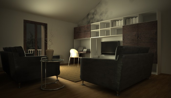

Ciao ragazzi secondo voi è possibile utilizzare il modulo hair con il plugin VRay ?
Vorrei aggiungere del pelo al tappeto nell'immagine sottostante... che ne dite del render??
Oltretutto non riesco a togliere la sporcatura sulla parete di fondo.. cosa può essere?? :?

per usare hair, basta che dopo aver fatto i settaggi, vai in genera (nel tag hair) e cambi da "nessuno" a triangolare, o quadrata.
in questo modo vray (che non è un plugin) lo renderizza.
per quanto riguarda il render, secondo me va rivista un po la luce... ma questo dipende da quello che tu vuoi ottenere.
la sedia mi sembra troppo "bruciata", se sta usando il color mapping "linear", magari prova a cambiarlo in "hsv exponential"... magari aggiungi qualke altra luce, il render è un po piattino.
per le sporcature, prova a fare un render senza materiali.
basta che vai nelle impostazioni di vray e spunti "override material".
in questo modo vedi se lo sporco è dato dalla luce -lo vedrai dal risultato del render- oppure dai materiali.
cosi saprai come agire.

prova a vedere se in corrispondenza dello sporco ci sono due poligoni adiacenti (uno sull'altro).
facci sapere.

nella parete hai un altro solido all'interno
