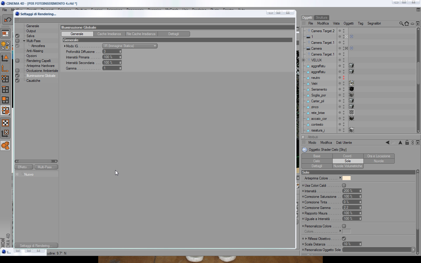

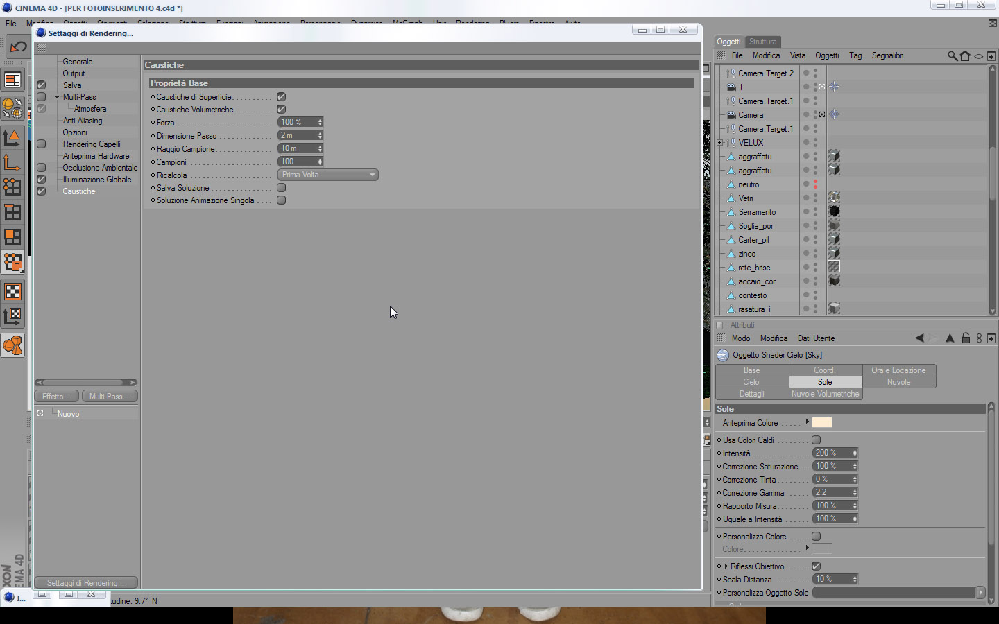

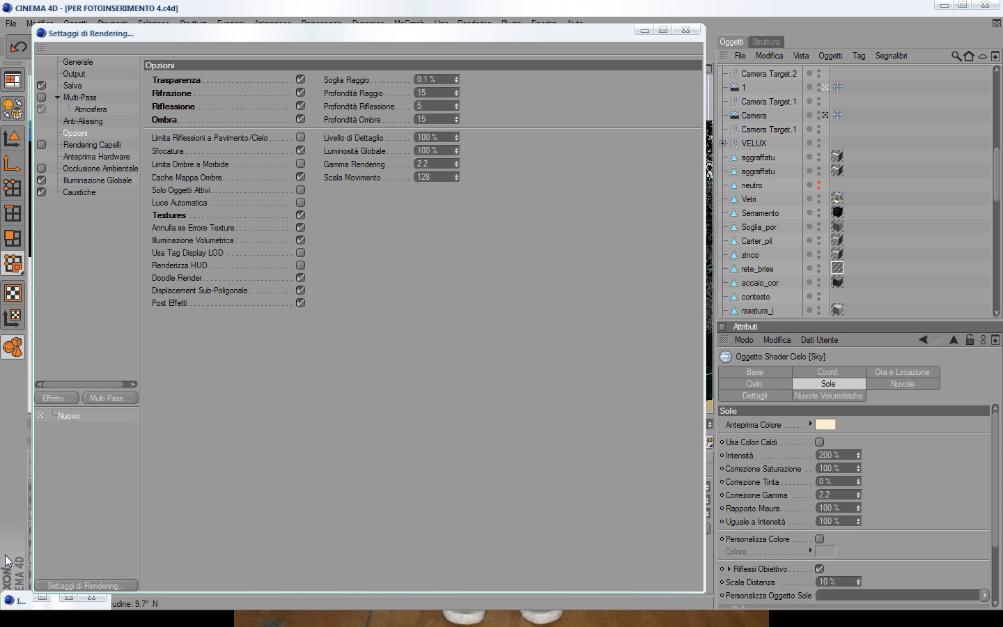

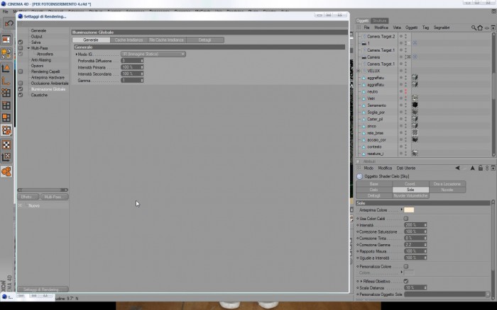

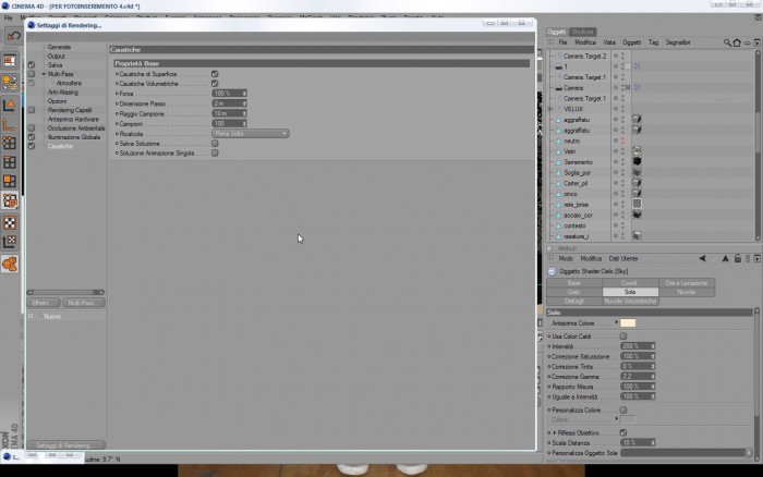

Ciao a tutti...ho fatto questo render per un corso che sto seguendo di innovazione tecnologica!!
Premettendo che son un brocco in confronto a voi maestri quindi volevo chiedervi dove si può migliorare!!
A voi i parametri..
