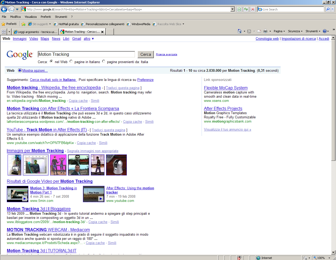

Beh prob. chi ha fatto quella pubbli sapeva già di quanto e come si muoveva la telecamera, a che distanza era ecc.. avranno fatto prima la ripresa e poi il 3d immagino.renxo ha scritto:beh, prima di preokkuparti della modellazione e dell'animazione devi munirti di un software di tracciamento di camera, che ti permette -a partire da un video- di tracciare appunto il movimento della camera, in modo che il modello una volta animato segua perfettamente il movimento della camera del video.
da li cominci il tuo modello e la relativa animazione.
se non erro si dice Motion Tracking
Renxo
O dici di no?

Re: tecnica usata?
et voilà
