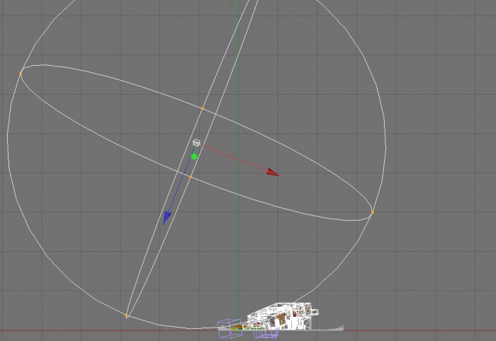

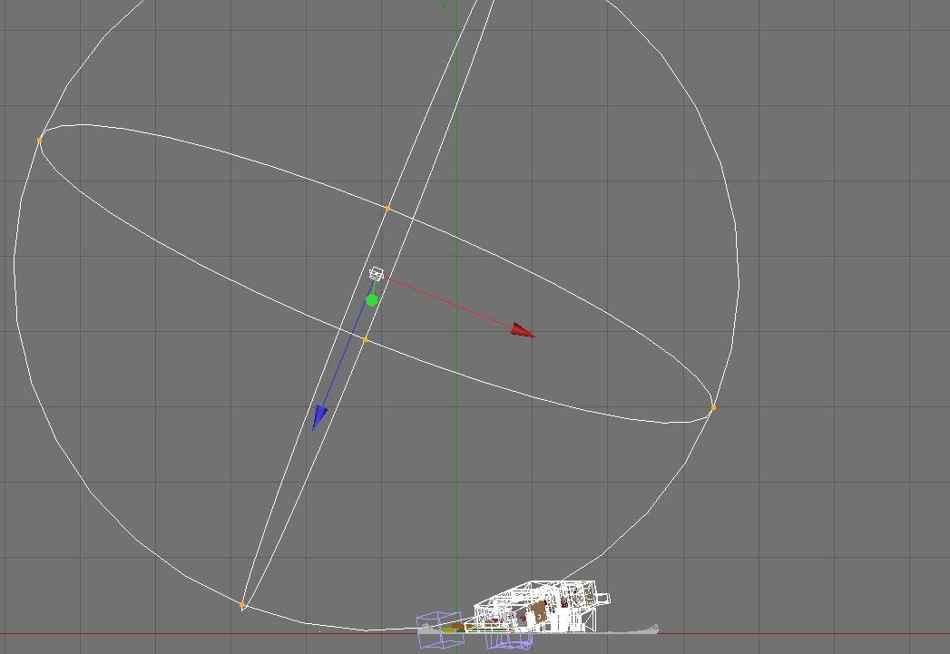

Il mio sistema di illuminazione è il seguente:
ho un cielo caricato con un canale luminaza a 100 e una luce omni posta a circa 50 mt dalla casa, con ombre area ed una intensità di 300.
Con una decadenza quadrata inversa e con il raggio di decadenza che mi lambisce le pareti della casa.
per intenderci questa è la situazione.
ps: domanda: ma le tegole del tuo ultimo render, sono modellate o è una displacement? :)
