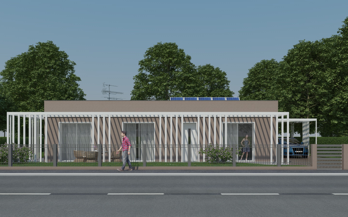

Secondo me è migliorato il progetto ma forse è un po' troppo pulito.. Sarebbe meglio "sporcarlo" un pò.. Sono d'accordo sull'asfalto.. Si vede troppo..
L'asfalto l'ho dovuto fare vedere x inquadrare l'immobile e un po' di cortile. Sinceramente adesso sono col cell. e non mi ricordo la focale della camera.
Prova usando materiali un pò più elaborati inserendo qualche mappa e anche del bump che simuli un pò le asperità dei muri. Sembrano un pò troppo piatti cosi...
Edit: la vedo molto spigolosa anche..
per l'erba ho usato Grass Kit V2, dove ho inserito gli alberi creati con il plugin LaubWerk tutto in versione gratuita .
Comunque ho controllato e le foglie hanno lo specular attivo.[/quote]
Ciao Mutilo,
visto che hai usato il Grass Kit volevo chiederti un paio di consigli:
1. Esiste un modo per limitare l'erba ai contorni dell'oggetto su cui la applico? Per esempio: come sei riuscito a fare in modo che non ti crescesse un ciuffo d'erba sul vialetto di ingresso?
2. Il Grass Kit vol. 2 per ora è il modo più rapido e economico che ho trovato per fare un prato decente. Ne conosci di migliori? Io sto cominciando a utilizzare Vray 3.4.
